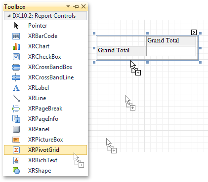

把 XRPivotGrid 控件从 DX.10.2: Report Controls 工具栏 标签页中拖放到 Detail(细节) 带区。

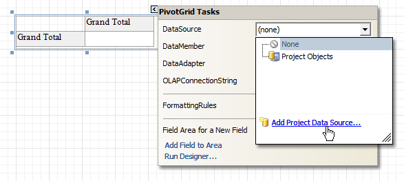

单击 xrPivotGrid1 的 智能标记 并在操作列表的 DataSource 下拉菜单中,单击 Add Project Data Source(添加项目数据源)... 链接。

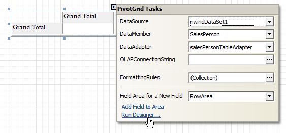

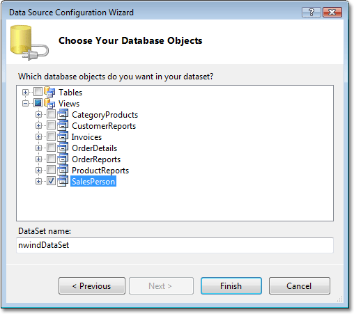

然后,把控件绑定到 Northwind 示例数据库 (与 XtraReports 安装一起提供的 nwind.mdb 文件) 的 "SalesPerson" 视图。

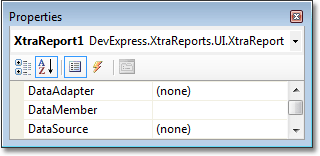

如果 XRPivotGrid 与报表一样使用了相同的数据集,那么要确保在执行这些步骤之后,报表的 XtraReportBase.DataSource 属性被设置为 null (在 Visual Basic 中为 Nothing)。
这是必须的,因为如果报表也使用了相同的数据源,那么会导致无效的输出: 报表的细节带区及其包含的透视网格,将被打印与数据源中的行数相同的次数。
指定透视网格的内容
再次通过透视网格的智能标记,调用其操作列表,并单击 Run Designer(运行设计器)... 链接。

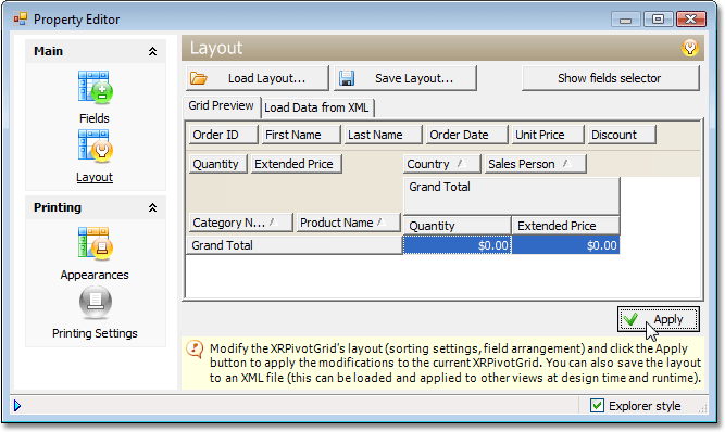

在此对话框中, 单击 Retrieve Fields(取回字段) 按钮。
切换到左侧导航栏的 Layout(布局) 功能区。
为了指定透视网格的布局,把所需的字段拖放到适当的区域。 例如:
- 把 CategoryName 和 ProductName 字段拖放到 行字段 区域;
- 把 Country 和 SalesPerson 字段拖放到 列字段 区域;
- 把 Quantity 和 ExtendedPrice 字段拖放到 数据项 区域。
如果需要,也可以使用此对话框来调整其他字段选项。 当完成时,单击 Apply(应用) 按钮并关闭对话框。

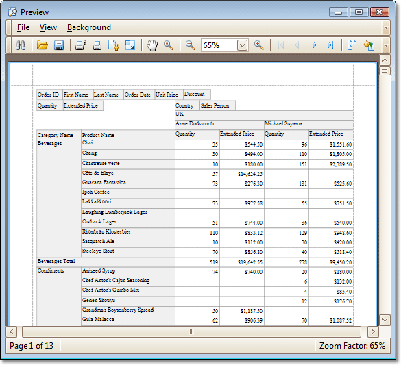

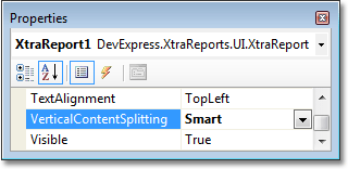

要在打印预览中按照边框把网格列精确地分开,则可以把报表的 XtraReport.VerticalContentSplitting 属性设置为 Smart。
如果需要使列宽适合于字段内容,那么可以在 XRPivotGrid 控件的 XRControl.BeforePrint 事件中,以下列方式完成此任务。

查看运行结果
