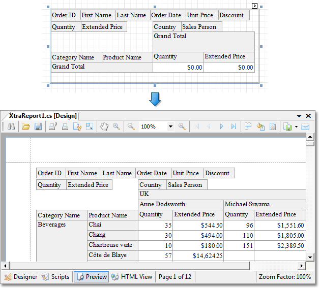

下面的插图展示了在设计时刻的 XRPivotGrid 控件及其在报表打印预览中的输出。
