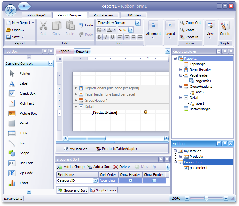

下面的插图展示了此窗体的公共外观。
在应用程序中使用完全成熟的 Ribbon UI 的另一种方式,是在 RibbonForm 子对象 (其中包含 XRDesignRibbonController 组件) 中创建,在下一小节中详细进行了说明。

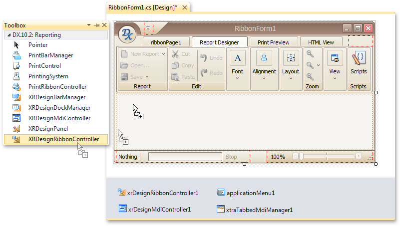

当需要比前一种方式提供更多的定制时,可以通过使用 XRDesignRibbonController 组件来创建自定义 Ribbon 最终用户设计器窗体。 它包含了实现 Ribbon UI 报表设计器的所有必需的元素。
因为 XRDesignRibbonController 基于 RibbonControl 组件,因此,为了在应用程序中使用它,还需要购买 XtraBars 套件。  |
通常,要在项目中实现 Ribbon UI,需要使用 RibbonForm 类的子类,它已经包含了 RibbonControl 控件,并被特别设计用于显示该控件。
在把 XRDesignRibbonController 的实例添加到此窗体之后,含有必要项的“Report Designer(报表设计器)”、“Print Preview(打印预览)” 和 “HTML View(HTML 视图)”标签页就被添加到 RibbonControl 中,并且所有必需的图像都被添加为项目的资源。 同时,XRDesignMdiController 和 XtraTabbedMdiManager 实例被添加,以便于为设计器提供多文档界面。
然后,只需要把 XRDesignDockManager 的一个实例拖放到此窗体中,以便于提供完整的 Ribbon UI。
相关的按步骤操作指南,请参阅 如何: 创建自定义最终用户设计器 Ribbon 窗体。
