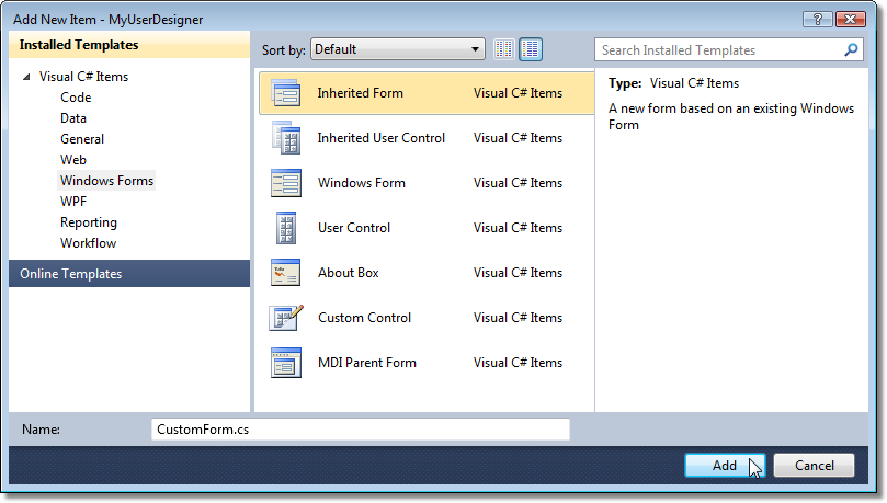

要创建一个继承的最终用户设计器窗体,则在 Visual Studio 2010(或 2008) 中,选择项目 | 添加新项 菜单,并在被调用的对话框中,选择 继承的窗体(Inherited Form) 项。
单击 Add(添加) 按钮,并在被调用的 Inheritance Picker(继承选择器) 对话框中,单击 Browse(浏览) 按钮 (这一操作步骤是为了把 XRDesignFormExBase 类指定作为待创建窗体的基本类而作准备)。 然后,选中 DevExpress.XtraReports.v10.2.Extensions.dll 文件 (在默认情况下,它被存储在 C:\Program Files\DevExpress DXperience v2010 vol 2\Components\Sources\DevExpress.DLL\ 文件夹中)。
