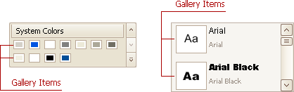

Gallery 项
一个 gallery 项表示在 In-Ribbon 或 In-Dropdown gallery 内的单个图像。 也可以为 Gallery 项显示标题和说明文本:
Gallery 项通过 GalleryItem 类呈现。 该类提供了用于控制 gallery 项的多种显示外观的属性。
