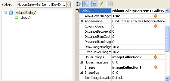

要访问 gallery 的设置,则确保所创建的 RibbonGalleryBarItem 对象被选中,然后在属性网格中展开 RibbonGalleryBarItem.Gallery 属性。 设置 gallery 的属性,如下所示:
- BaseGallery.AllowHoverImages 设置为 true
此属性启用悬浮图像功能。 在这种模式下,当鼠标指针停留某个 gallery 项上时,该项的悬浮图像将弹出。 在下列步骤中,存储在 imageCollection2 中的悬浮图像将被指派到 gallery 项中。
- BaseGallery.ColumnCount 设置为 3BaseGallery.ColumnCount 属性指定水平显式在 gallery 中的 gallery 项的数目。
- BaseGallery.Images 设置为 imageCollection1此属性为 gallery 项指定常规图像集合,当 gallery 项处于常规状态中时将显示这些图像。
- BaseGallery.HoverImages 设置为 imageCollection2此属性为 gallery 项指定悬浮图像集合。 当鼠标指针移上 gallery 项上时,悬浮图像自动出现在 gallery 项上。
在下面的插图中,已修改的属性被加上标记:

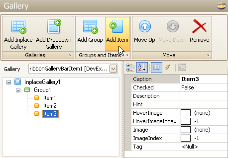

在设计时刻创建 In-Ribbon gallery 时,它已经包含了一个 gallery 项的容器——组。 选中所创建的组,并单击 Add Item(添加项) 按钮。 这将把一个 gallery 项添加到该组中。 添加两个以上的项:

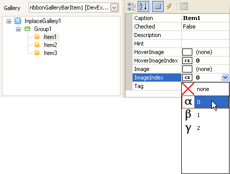

通过 GalleryItem.ImageIndex 和 GalleryItem.HoverImageIndex 属性,为每个 gallery item 都指定常规图像和悬浮图像。 这些属性分别引用了 BaseGallery.Images 和 BaseGallery.HoverImages 集合中的图像。

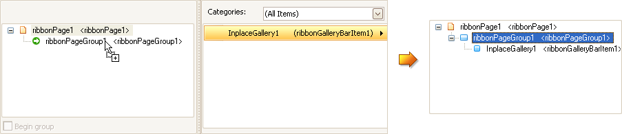

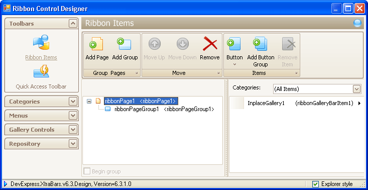

要在 RibbonControl 内显示所创建的 gallery,则激活设计器的 Ribbon Items (Ribbon 项) 页面。
确保在“Categories(类别)”组合框中的“(All Items - 所有项)”选项已经被选中。 然后查找到所创建的 In-Ribbon gallery 并把它拖放到所需的 Ribbon 页面组。
现在 In-Ribbon gallery 已经出现在 RibbonControl 内。
