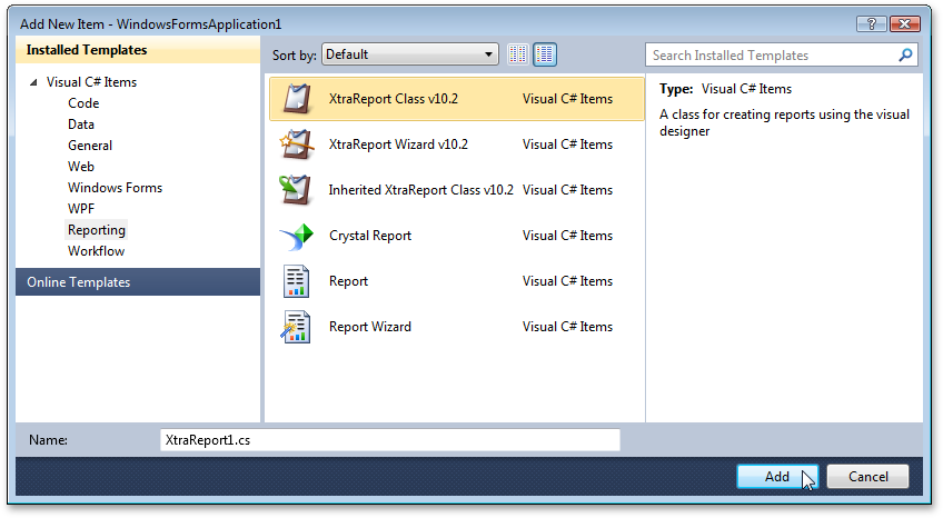

在 项目 菜单中,选择 添加新项... (或按下 CTRL+SHIFT+A 组合键) 来调用 添加新项 对话框。
在此对话框中,选择 XtraReport Class v10.2 项,并且单击 添加 按钮。 这样将把一个空白新报表添加到应用程序中。
注意也可以选择 XtraReport Wizard v10.2 项来调用 报表向导,此向导可以帮助您快速创建标准报表。

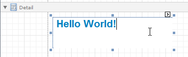

为了继续进行报表创建,打开 工具箱 窗格 (例如通过按下 CTRL+ALT+X 组合键),然后选中 XRLabel 控件 (在 DX.10.2: Report Controls 标签页中),并且把它拖放到报表的 Detail 带区。
双击所创建的标签,调用它的允许输入文本的 内置编辑器。 例如,键入经典的 Hello World! 语句。 然后使用 XtraReports 工具栏 来调整标签的颜色及字体选项。

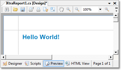

现在切换到 预览标签页 (通过报表设计器底部的 Preview 按钮)。
同样,如果需要查看此报表的 HTML 外观如何,则切换到 HTML View 标签页。

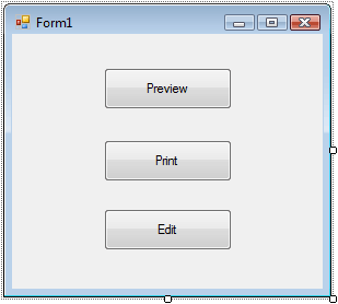

现在切换到 Form1 的设计器,并且在窗体中添加三个 System.Windows.Forms.Button 控件。 分别把它们的文本修改为 Preview、Print 和 Edit。
为这些按钮编写下列 Click 事件处理程序。
C#

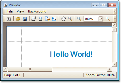

复制代码private void button1_Click(object sender, EventArgs e) { // Create a report. XtraReport1 report = new XtraReport1(); // Show the report's preview. report.ShowPreview(); } private void button2_Click(object sender, EventArgs e) { // Create a report. XtraReport1 report = new XtraReport1(); // Print the report. report.Print(); } private void button3_Click(object sender, EventArgs e) { // Create a report. XtraReport1 report = new XtraReport1(); // Open the report in the End-User Designer. report.ShowDesigner(); }
Visual Basic
复制代码Private Sub Button1_Click(ByVal sender As System.Object, ByVal e As System.EventArgs) _ Handles Button1.Click ' Create a report. Dim Report As New XtraReport1() ' Show the report's preview. Report.ShowPreview() End Sub Private Sub Button2_Click(ByVal sender As System.Object, ByVal e As System.EventArgs) _ Handles Button2.Click ' Create a report. Dim Report As New XtraReport1() ' Print the report. Report.Print() End Sub Private Sub Button3_Click(ByVal sender As System.Object, ByVal e As System.EventArgs) _ Handles Button3.Click ' Create a report. Dim Report As New XtraReport1() ' Open the report in the End-User Designer. Report.ShowDesigner() End Sub
注意可以在任意窗体中预览报表。 要学习更多内容,请参阅 如何: 在窗体中显示报表的预览。
