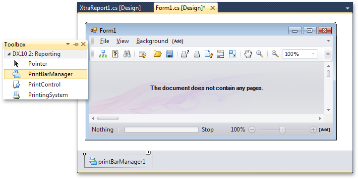

把 PrintBarManager 组件从工具箱中拖放到窗体上 (在默认情况下,该项被添加到 Visual Studio IDE 的 DX.10.2: Reporting 工具箱标签页中)。 在此操作之后,所有必需的 bars 都被自动创建,并且 PrintControl 也被添加到窗体中。
另外,还可以把 PrintControl.Dock 属性设置为 Fill,从而使 PrintControl 对象占用整个窗体区域。
注意请确保在此步骤之后,DevExpress.XtraEditors.v10.2.dll、DevExpress.XtraBars.v10.2.dll 和 DevExpress.XtraTreeList.v10.2.dll 程序集都被添加到了项目的 引用 列表中。 如果这些程序集没有被自动添加,那么请人工添加它们。 要使 PrintBarManager 组件工作,这些是必需的。
注意,在这些步骤之后,PrintBarManager.PrintControl 属性将被自动设置为可用的 PrintControl 类的实例。

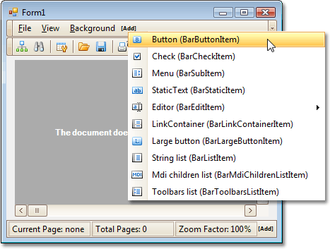

现在把 "Edit" 按钮添加到打印预览工具栏中。 要这样做,则选中 printBarManager1 组件,并单击其工具栏右侧的 "[Add]" 按钮。 然后在下拉列表中选择 BarButtonItem 项。
新创建的项被命名为 "barButtonItem1"。 把它重命名为 "EditBarButtonItem"。 同时,把它的 BarItem.Caption 属性值修改为 "Edit"、并把 BarItem.Hint 属性设置为 "Edit a report in End-User Designer"。

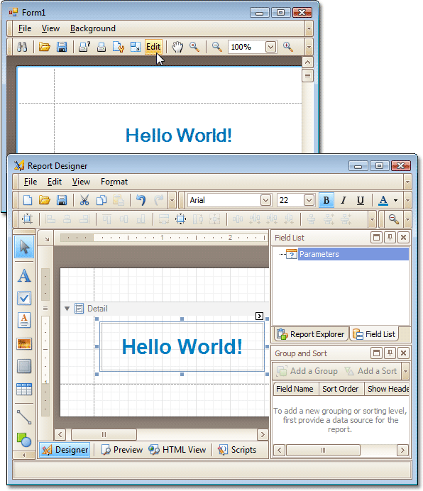

因为 EditBarButtonItem 被添加到主工具栏的尾部,因此把它拖放到正好在 "Scale" 按钮后面,如下图所示。
"Edit" 按钮被设计用于在最终用户设计器中编辑报表。 要这样做,则接管它的 BarItem.ItemClick 事件,并添加下列代码。

注意必须调用 XtraReport.ShowDesignerDialog 方法 (不是 XtraReport.ShowDesigner),此方法调用最终用户设计器,模态编辑报表。 报表不能同时被编辑和预览。
现在应用程序已经就绪。 运行它来查看自定义预览窗体如何工作。
