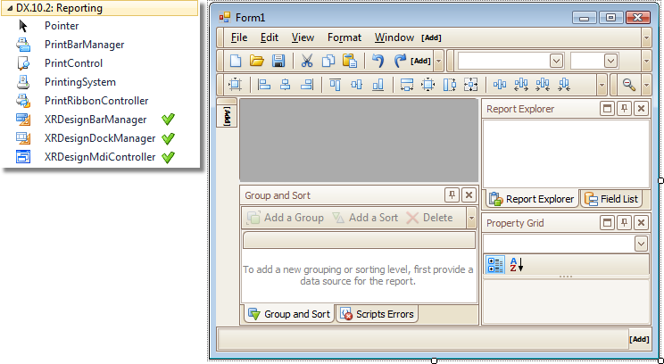

从 Visual Studio IDE 中的 DX.10.2: Reporting 工具箱标签页中,把 XRDesignMdiController 控件拖放到窗体上。 通过提供多个 XRDesignPanel 实例实现了多文档界面,每个实例都被指派到一个报表。
从相同的工具箱标签页中,把 XRDesignBarManager 和 XRDesignDockManager 组件拖放到窗体上,从而在设计器中启用工具栏和停靠面板。 这些控件都被自动链接到已有的 MDI Controller(控制器)。
注意,在添加这些组件之后,两种类型的 工具箱 都被创建。 因此,应该人工移除一个不需要的组件。

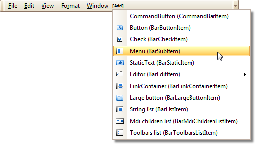

为了定制最终用户设计器窗体,单击 designBar1 右侧的 [Add] 按钮,并选择 Menu (BarSubItem) 项。 把它重命名为 Help。

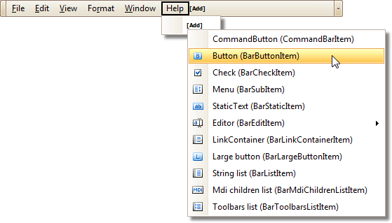

然后 双击 它。 单击 [Add] 按钮并选择 Button (BarButtonItem) 项。 把它重命名为 About。

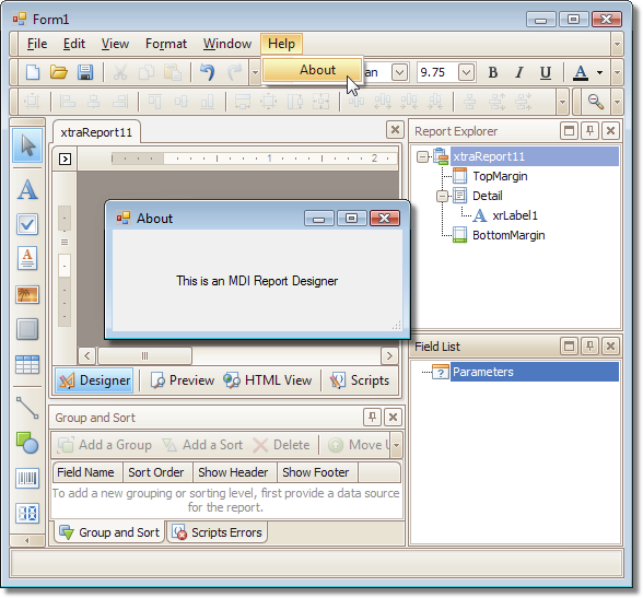

把另一个窗体添加到项目中 (命名为 aboutForm)。 当单击 About 菜单项时,下列代码显示这个窗体。
using DevExpress.XtraBars;
private void barButtonItem1_ItemClick(object sender, DevExpress.XtraBars.ItemClickEventArgs e) {
XtraForm1 aboutForm = new XtraForm1();
aboutForm.ShowDialog();
Imports DevExpress.XtraBars
Private Sub barButtonItem1_ItemClick(ByVal sender As Object, _
ByVal e As ItemClickEventArgs) Handles barButtonItem1.ItemClick
Dim about As New aboutForm()
about.ShowDialog()
End Sub
运行应用程序,并查看结果。
