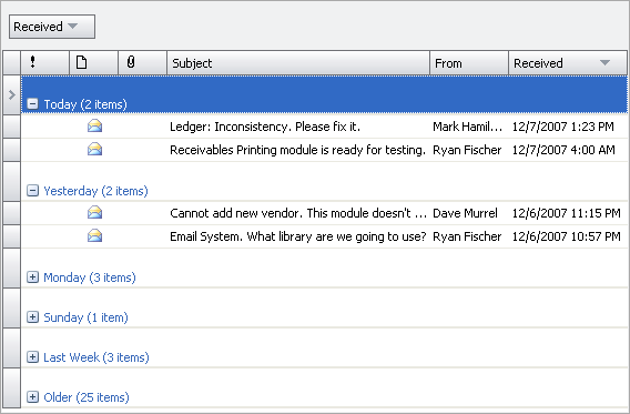

在特定情况下,可能需要改变分组逻辑,特别是列包含了日期/时间值时。 例如,按照日期/时间值的年份或月份把对行进行分组,或者实现 Outlook 样式的分组 (组合为:“Today”、“Tomorrow”、“Sunday”、“Monday”、“Tuesday”等)。 要改变分组模式,则使用列的 GridColumn.GroupInterval 属性。 ColumnGroupInterval 主题描述了可用的分组模式。 在下面的插图中,Received 列的 GroupInterval 属性值设置为 ColumnGroupInterval.DateRange,因此日期按照 Outlook 样式进行分组:
在本例中,分组行的绘制样式已经通过 GridOptionsView.GroupDrawMode 属性定制。
