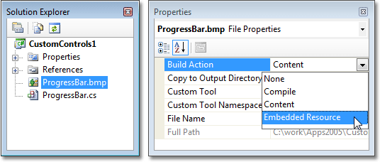

另外,还可以定义一个自定义图标,从而在工具箱和 Report Explorer(报表资源管理器) 窗口中表示进度条控件。 为此,需要创建一个自定义的位图文件 (16x16 像素),并把它添加到项目中。
注意,在把图像文件添加到项目中时,请确定其名称与类名称相匹配,并且把 生成操作(Build Action) 属性值设置为 嵌入的资源(Embedded Resource)。

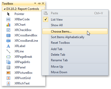

把 ProgressBar 控件添加到 Visual Studio 工具箱中。 为完成此任务,显示工具箱,展开 DX.10.2: Report Controls 标签页,使用鼠标右键单击工具箱,并选择 Choose items(选择项)...
在被调用的 Choose Toolbox Items(选择工具箱项) 对话框中,单击 Browse(浏览)... 按钮并指定 CustomControls.dll 程序集的文件路径。 勾选 ProgressBar 控件并单击“确定”按钮。 进度条控件将被添加到工具箱中。

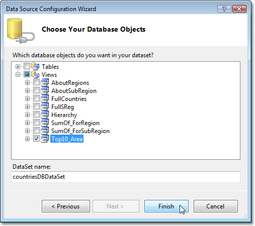

在本例中,我们将创建一个报表,其中以 ProgressBar 控件呈现世界上 10 个陆地面积最大的国家。 此数据被存储在 Top10_Area 数据视图中,此视图在 CountriesDB 数据库 (与 XtraReports 套件安装一起提供的 CountriesDB.mdb 文件,并且位于 DevExpress 演示 的安装目录) 中。 要学习更多关于如何把报表绑定到数据源的内容,请参阅 如何: 把报表绑定到 MDB 数据库

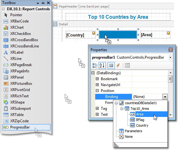

然后构造报表。 例如,把一个 XRLabel 拖放到 PageHeaderBand(页眉) 带区,并把它的文本设置为 Top 10 Countries By Area:。 再把两个标签添加到 DetailBand(细节) 带区,并把它们绑定到 Country 和 Area 数据字段。
最后,把 ProgressBar 控件添加到 Detail(细节) 带区。 在 属性 窗口中展开它的 (DataBindings.Position.Binding) 属性,并把它设置为 Area 数据字段。 然后把它的 MaxValue 属性设置为 17100、BackColor 属性设置为 LightBlue、ForeColor 属性设置为 Blue。

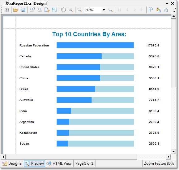

设计报表,如下图所示。
现在报表已经就绪。 可以在设计时刻单击 Preview 和 HTML View 标签页,来查看运行中的 ProgressBar 控件。
