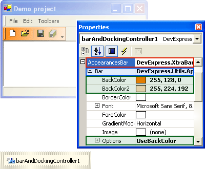

当一个新的 Bar 对象被初始化时,它的 Bar.Appearance 属性被自动设置为一个新的 AppearanceObject 实例。 在默认情况下,所有外观选项都被禁用,并且该 bar 的外观设置都由 BarAndDockingController 确定 (BarAndDockingController 已经被指派到拥有当前 bar 的 BarManager 中)。 该控制器为属于当前 BarManager 的 bars 提供了外观和自定义选项。 如果 BarAndDockingController 没有被指定 (BarManager 的 BarManager.Controller 属性值被设置为一个 null 引用),则外观设置由 Default BarAndDocking Controller 指定。
请参阅 Bar 和 Docking 控制器 主题来获得关于使用 BarAndDocking Controller 的具体信息。
下面的插图展示了 bFile bar 的外观与感觉。 背景的设置继承自 BarAndDocking Controller 的 bar 外观设置。

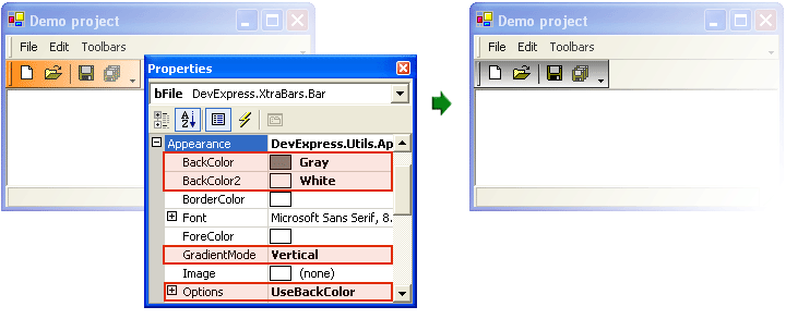

要为个别 bar 覆盖 BarAndDocking Controller 的外观设置,则应该把 bar 的所需外观属性设置为 true。 下面的插图展示了如何覆盖 BarAndDocking Controller 的背景设置。
下面的示例代码演示了如何通过代码完成此任务。
using System.Drawing.Drawing2D; bFile.Appearance.BackColor = Color.Gray; bFile.Appearance.BackColor2 = Color.White; bFile.Appearance.GradientMode = LinearGradientMode.Vertical; bFile.Appearance.Options.UseBackColor = true; | |
Imports System.Drawing.Drawing2D bFile.Appearance.BackColor = Color.Gray bFile.Appearance.BackColor2 = Color.White bFile.Appearance.GradientMode = LinearGradientMode.Vertical bFile.Appearance.Options.UseBackColor = True | |
