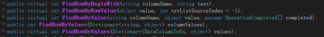

前面我帖子有介绍过,GridView有一个神秘又强大的隐藏对象DataController,同样它也提供了FindRowByValue的方法,提供的方法如下:
简单举个例子:
[C#] 纯文本查看 复制代码
int rowHandle = gridView.DataController.FindRowByValue(columnName, value);
//定位
view.FocusedRowHandle = rowHandle;
