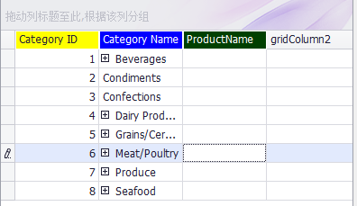

DevExpress GridView 列标题的颜色是跟随皮肤的,直接修改BackColor是无效的,除非去掉皮肤,若不想去皮肤或者修改皮肤的话,可以采用gridview的CustomDrawColumnHeader事件去处理,
注册这个事件,颜色设置直接设置GridColumn的backColor即可。
代码如下:
效果图:

 楼主| 发表于 2017-7-31 10:47:44 | 显示全部楼层
ZYFHYC 发表于 2017-7-29 20:51
DevExpress GridView 列标题的颜色是跟随皮肤的?
是的,在皮肤里面其实不是颜色,而是一个有颜色的图片
