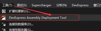

VS15开始对于非系统的Dll都会默认复制到本地,即bin\debug下面,复制dll到本地好处在于发布的时候不用再去寻找相关dll,对于dev这么庞大的组件来说,更是如此,当然,dev也提供了一个按钮直接将项目应用到的dll复制到指定文件,如图:

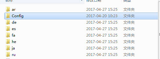

回归正题,如果将DevExpress的dll复制到本地,在编译项目的时候debug下面还产生了对于国内来说非常没有必要的语言包,很早以前就有人提出为什么在安装的时候不提供语言选择,
这几种语言确实对于大部分的人都不需要,Dev也没提供一个直接的取消Copy的解决方案,这一点也让很多人着实不爽。
因为这些dll是放到GAC中,所以解决的思路就是从GAC中将这些包给移除,单单移除GAC中的文件还不行,还得将安装路径下的几个语言包一同删除或者重命名。
