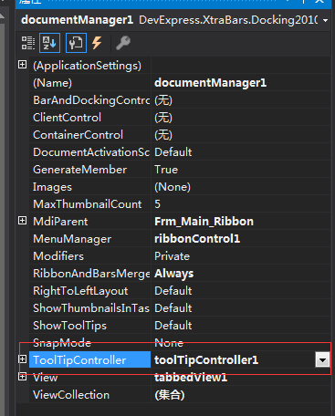

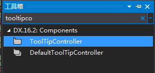

关于DevExpress DockManager下的DocumentManager头部标签如何显示气泡框,类似Visual studio那样显示文件的路径,如下图所示,-------
方式很简单,从工具箱拖出:ToolTipController(通用气泡框组件)
在DocumentManager 的  ToolTipController位置绑定刚才拖动的ToolTipController控件

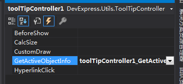

接下来就利用ToolTipController的事件来实现我们想要的效果:
注册GetActiveObjectInfo事件
代码实现如下:(评论可以查看)
