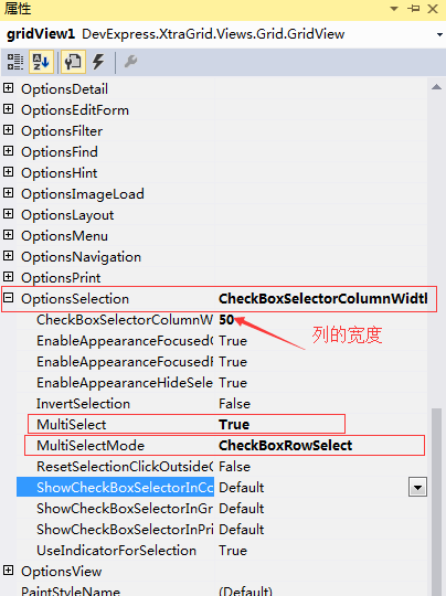

GridView 如果设置全选功能:
两个必要条件:
1.GridView1.OptionsSelection.MultiSelect=true;
2.GridView1.OptionsSelection.MultiSelectMode = DevExpress.XtraGrid.Views.Grid.GridMultiSelectMode.CheckBoxRowSelect;
当然可以可以根据自己的喜好设置其宽度:
GridView1.OptionsSelection.CheckBoxSelectorColumnWidth = 45;

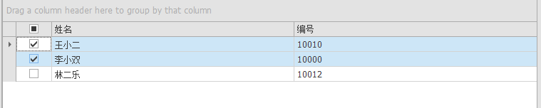

设置后如图:

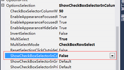

若不想显示CheckBox,而是显示文字,请将下列属性设置为false,默认显示的文字是Selection,无法设置成自定义的文字
这里有个技巧,上面的设置不要恢复默认值,在界面加载的时候再设置,不过这种方式有个前提,就是你gridView有设置列,而不是单单全选列而已,否则gridView1.VisibleColumns.Cout数量为0,无法获取全选列,更设置不了其属性了。
gridView1.OptionsSelection.ShowCheckBoxSelectorInColumnHeader = DevExpress.Utils.DefaultBoolean.False;

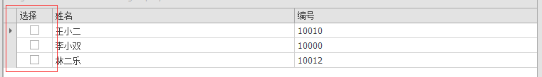

gridView1.VisibleColumns[0].Caption = "选择";
设效果图:
效果还是不错,不过这个虽然显示了,但是它却少了全选的功能,无法一键全选。。。

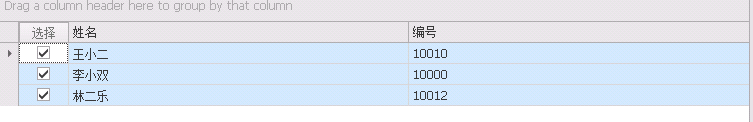

下面介绍三种方式实现既能显示文本又能一键全选功能
第一种:直接绘制表头text
第二种:在表头加个Button
第三种:在表头加个CheckEdit并显示Caption
个人觉得第三种效果会好一点.
