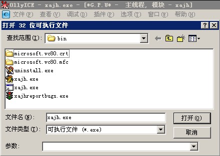

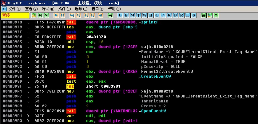

先打开3个客户端,再开OD,打开笑傲江湖Online目录Bin里的xagh.exe

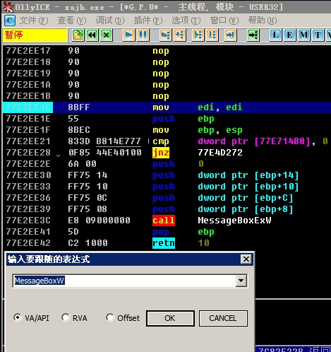

Ctrl + G 转到MessageBoxW下断
运行后断下,看堆栈

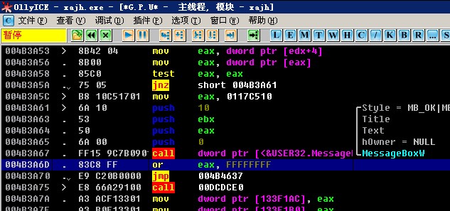

转到004B3A67

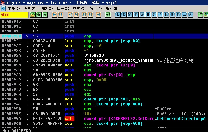

往上看
再往上,在函数头下断,重新加载游戏,并断下,然后跟踪看看,

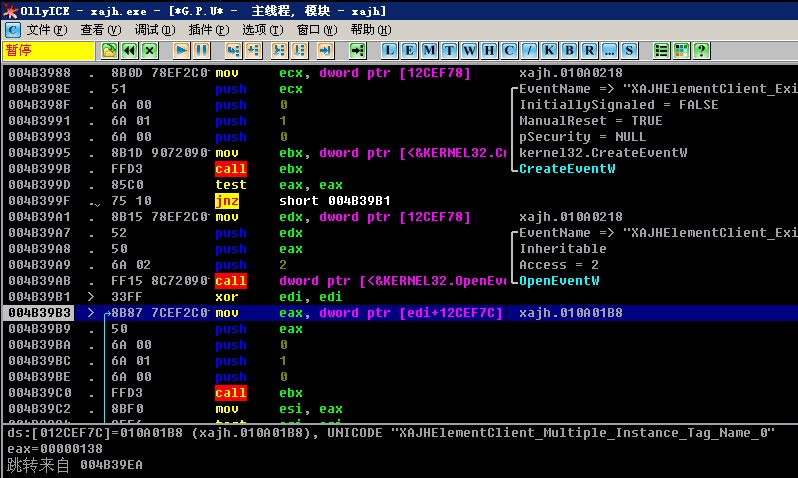

当跟踪到这里时出现
往下几行出现
所以此游戏还是使用Event来限制多开,

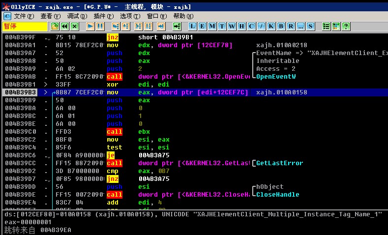

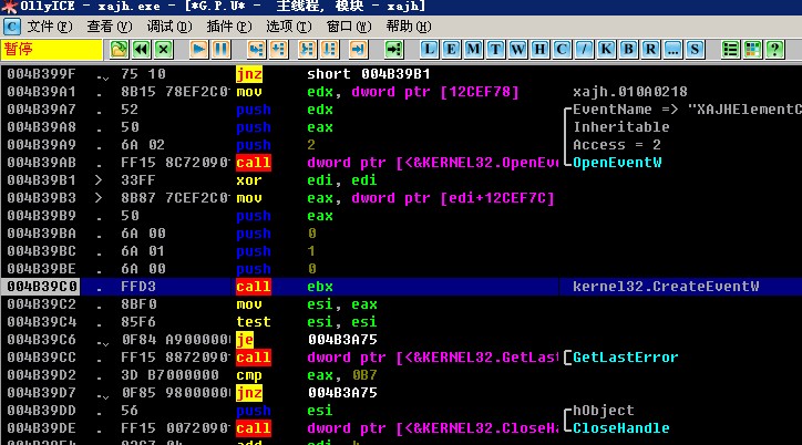

继续跟踪会发现

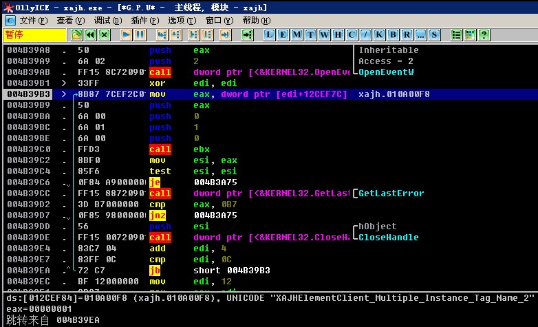

注意:"XAJHElementClient_Exist_Tag_Name"
注意:"XAJHElementClient_Multiple_Instance_Tag_Name_0"
注意:"XAJHElementClient_Multiple_Instance_Tag_Name_1"
注意:"XAJHElementClient_Multiple_Instance_Tag_Name_2"
在数据窗口内调整位UNICODE模式即可看出此步如有问题,可以去下载源码配合学习,源码地址:http://www.shou8shou.cn/thread-644-1-1.html
file:///C:/Users/Administrator/AppData/Local/Temp/ksohtml11492/wps22.png
所以可以采取随机化EventName字符串的方法,来达到多开的目的
