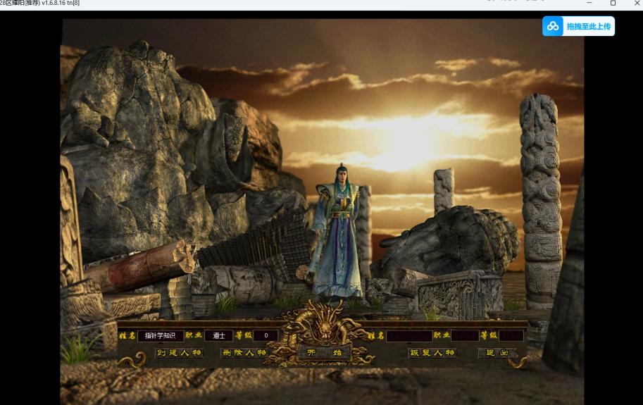

1.创建角色:

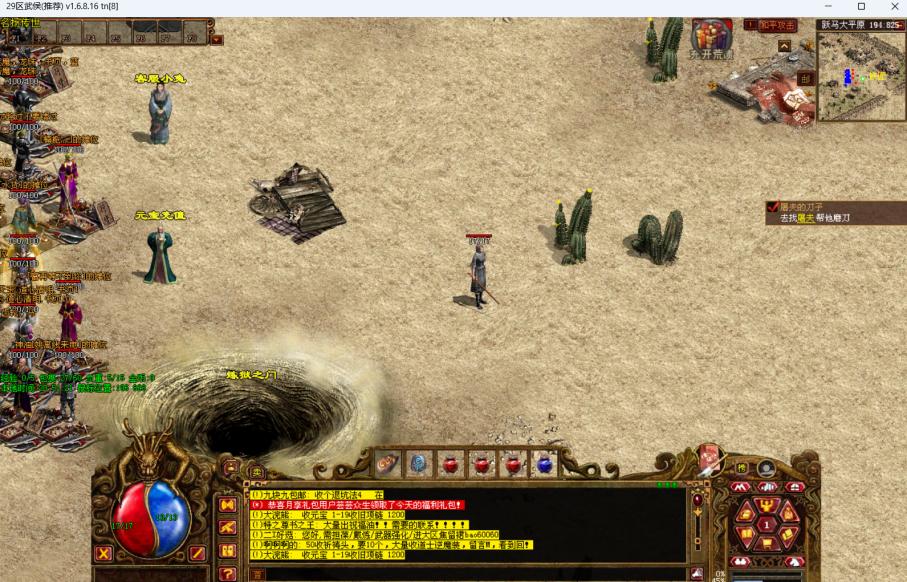

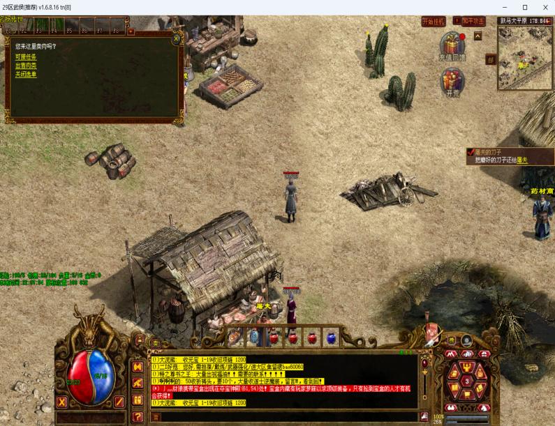

2.进入游戏后图片:

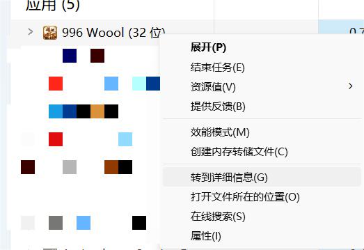

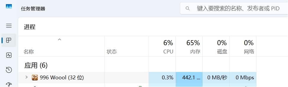

3.使用快捷键Ctrl+Shift+ESC打开“任务管理器”,点击此游戏的进程并右键,点击“转到详细信息”,即可看到进程名(如图),右键点击“属性”,查看一下游戏的进程名,即图4的“GameClient.exe

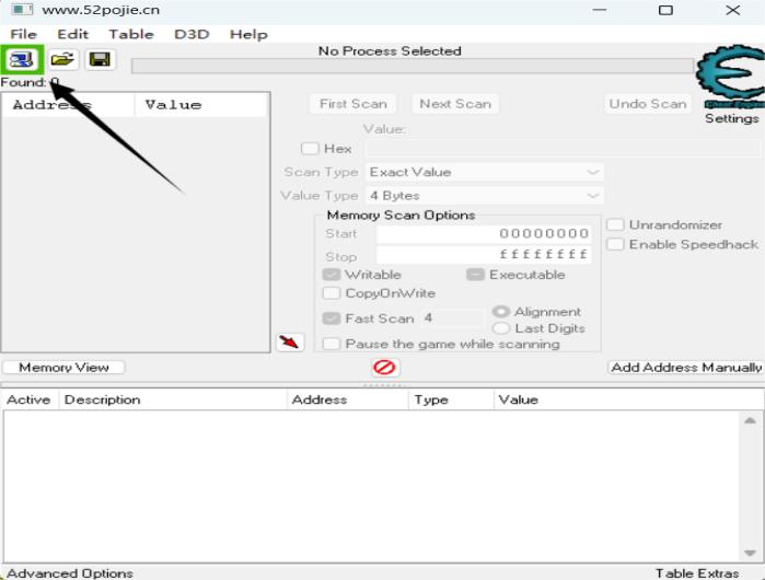

4. 打开ce工具(作用:用来搜索数据,是逆向学习指针的工具)可在www.shou8shou.cn网站上下载,如下为打开ce工具后的实际操作及用法:
1)打开ce进程
打开ce工具并点击第一个按钮,如图1
选择包含游戏的进程名,即包含GameClient.exe”的进程即可,并点击Open(打开),如图2所示

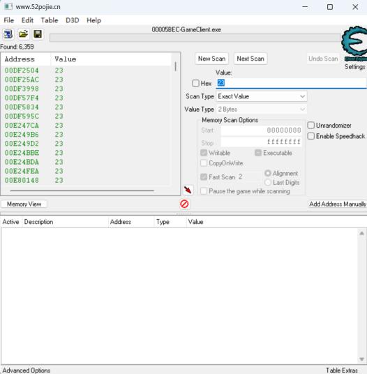

(2)设置ce

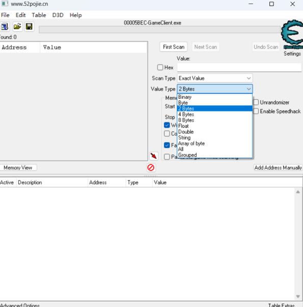

先选择2Bytes”来查询人物血量,如果不能查到就改为“4Bytes”,如图1。注释:“2Bytes”的意思为2字节,可容纳65535bit位,人物血量可能在0~65535这个区间内,故选“2Bytes”作为查询区间。
在游戏中查看人物血量,如图2中的血量为23,即在“Value”对话框中输入“23”,则会输出所有关于“23”的信息,如图3

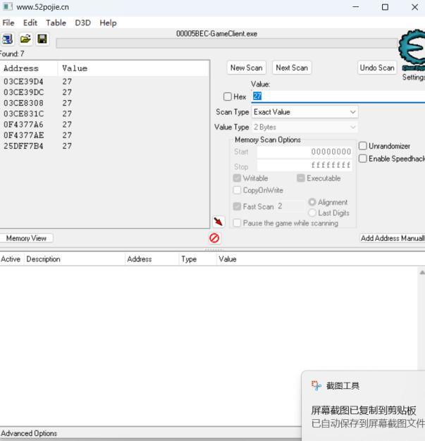

分析:此时看到有若干个关于23的信息,至此不知道哪个地址是我所创建的人物的血值的存放地址。因此需要改变一下人物的血值,如:做任务或者打怪升级等等。在这里我完成了一个任务后血值发生的变化,血值变为了27

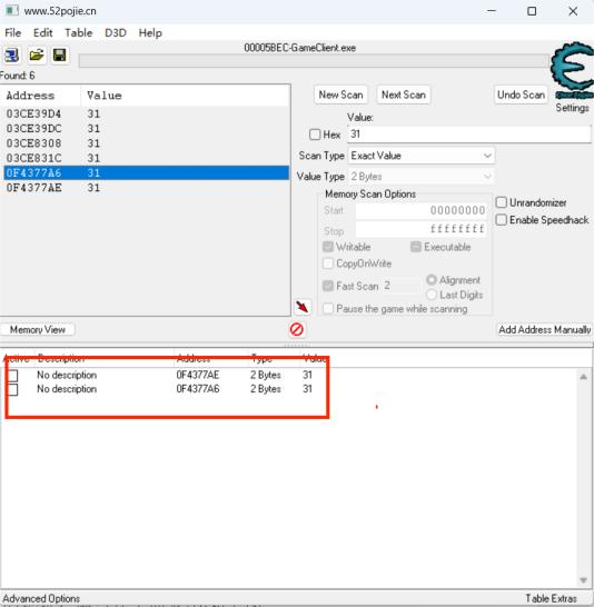

再把新的血值输入到Value对话框,点击“Next Scan”(此键大意为“下一次扫描”)即为在第一次扫描的结果上进行再一次扫描。结果如下图所示:
分析:此时还有7个地址为相同的数值,所以需要多次改变血值才能找到真正存放血值的地址。故重复上一步操作即可。

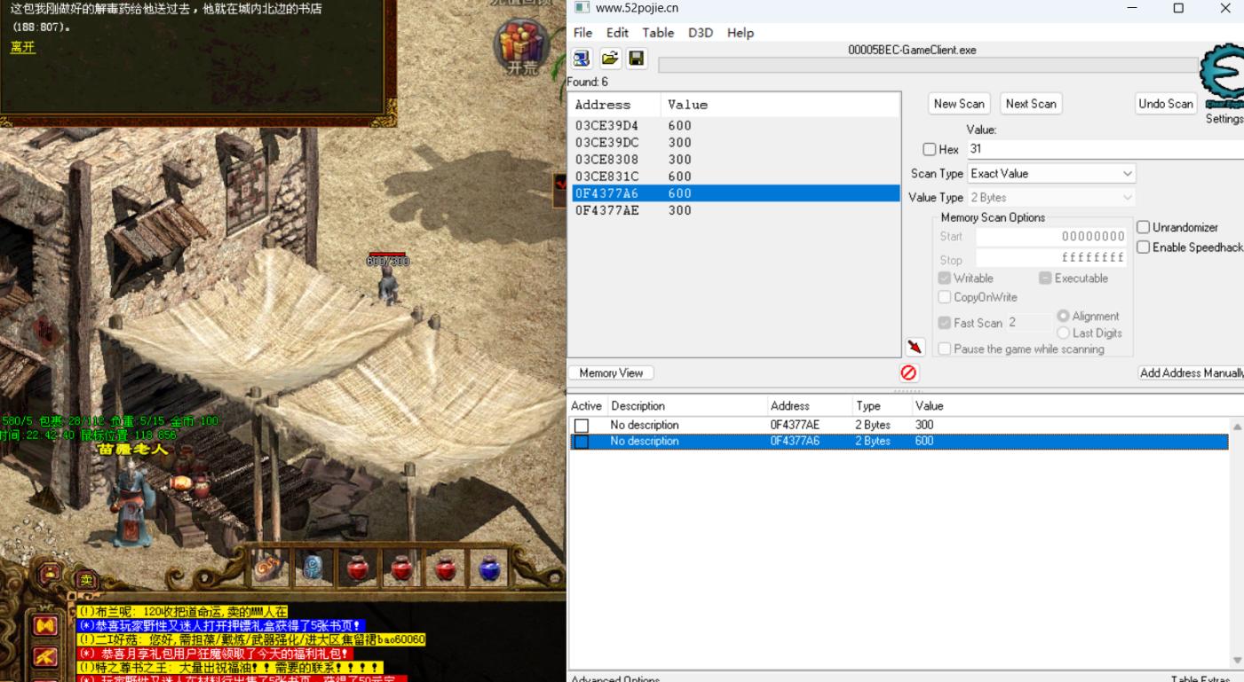

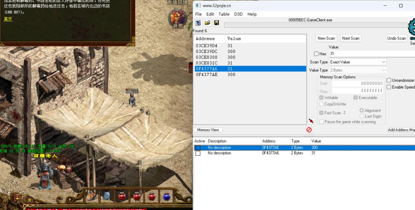

④测试可能为血值的地址:双击你认为可能为血值的地址,即可在下面显示,如下图框选部分内容
⑤修改当前血值和最大血值,观察游戏界面,如果有变化即找到的血值的真正位置。操作:双击这两项的数值,即可更改。
⑥如图,更改了上面的数值,人物的最大血值变成了相对应的数,所以上面的地址(0F4377AE)是人物的血量上限。
⑦如图,更改了下面的数值,人物的当前血值变成了相对应的数,所以下面的地址(0F4377A6)是人物的当前血量。
补充内容:根据以上步骤操作后,现在当前血量的地址为0602A7A6血量上限的地址为0602A7AE,下图是改变了数据的描述。
