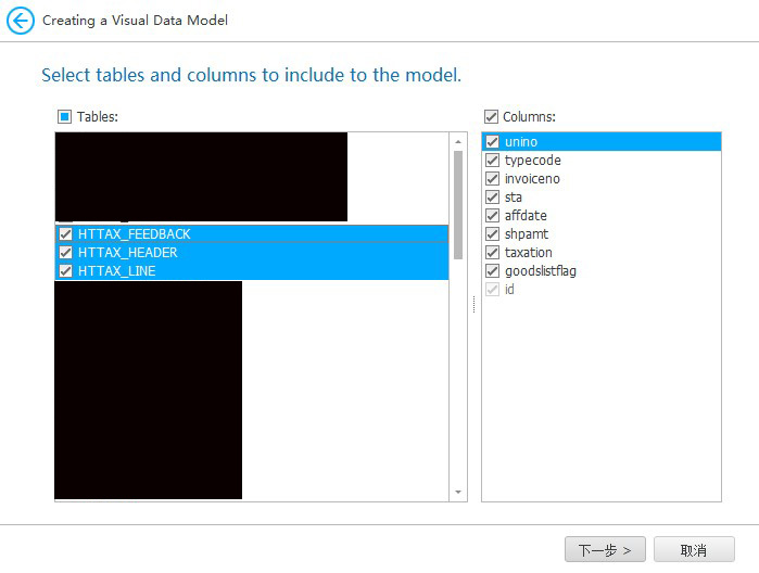

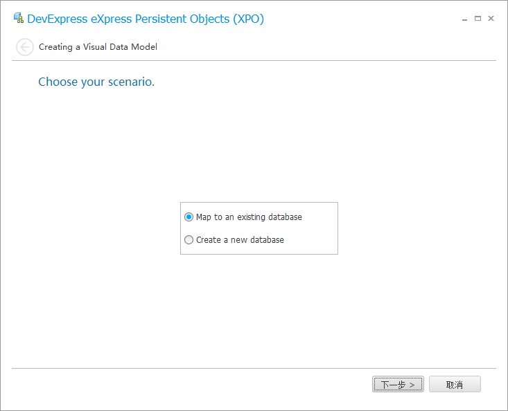

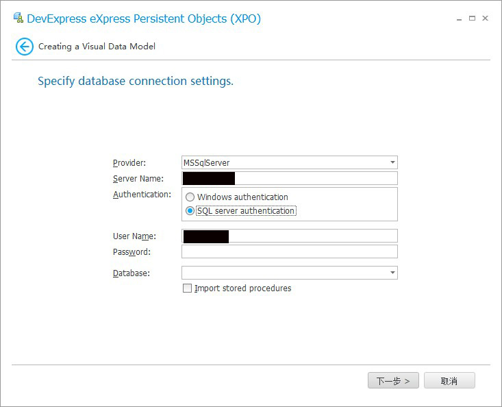

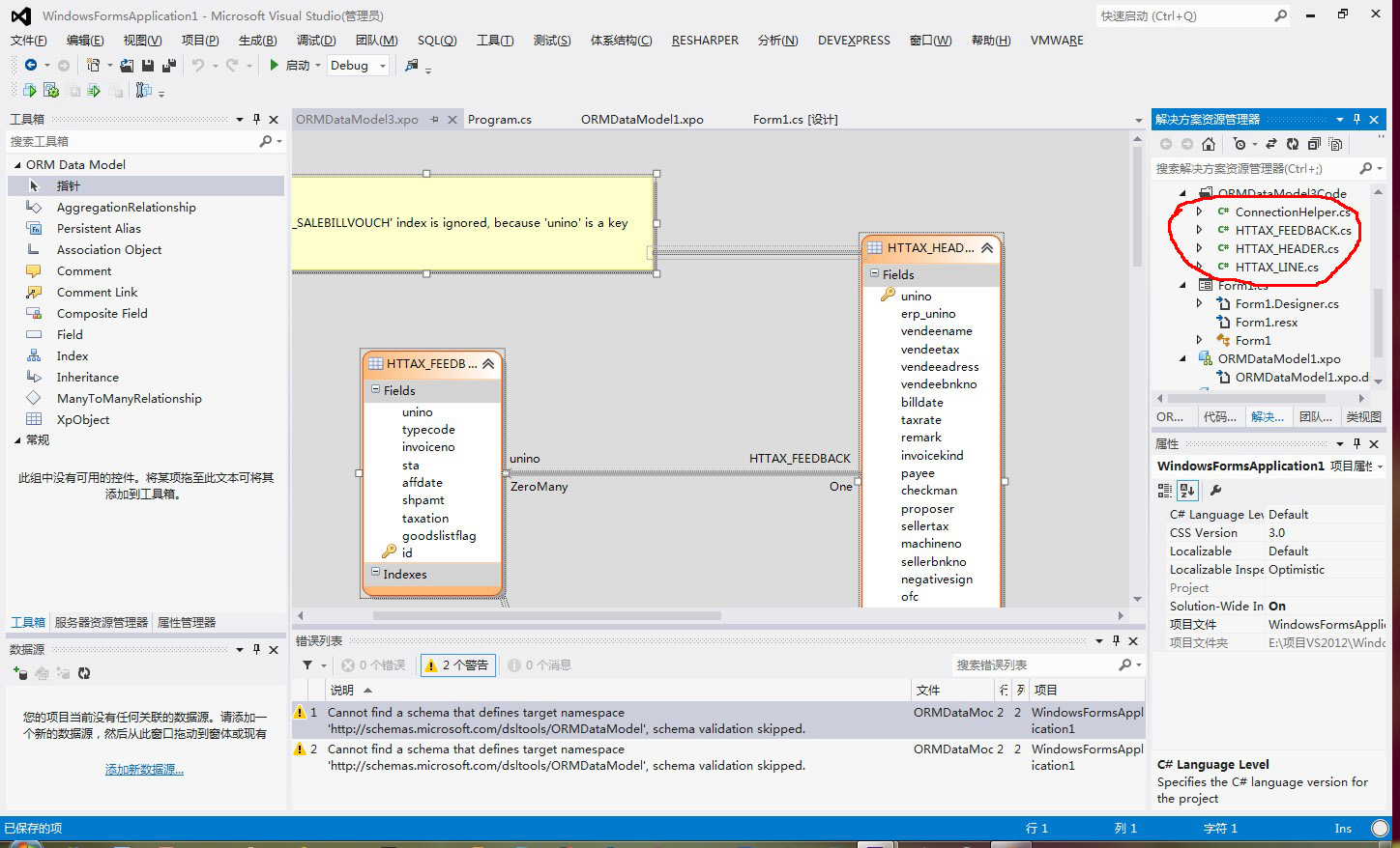

一,已有数据库,从现有库生产实体类
其他表就不说了,生成三个实体类HTTAX_HEADER,HTTAX_LINE,HTTAX_FEEDBACK,HEADER为主表通过UNINO和其他表关联
HEADERB类代码(自动生成)
