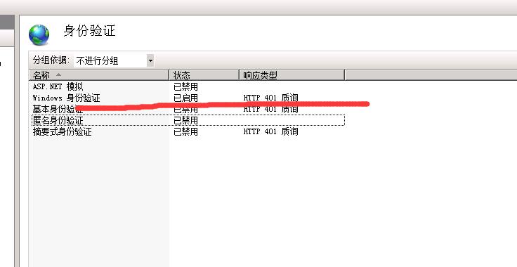

各位领导好,小弟最近刚刚学习webservice,我做了个webservice,为了防止它人非法调用,IIS中启用了windows身份验证,但不知客户端如何设置?,我是先把服务器上IIS中开启windows验证,然后客户端用的是WinForm.目前不知如何设置连接方法,可能问题太简单了,还请大神们抽点时间帮小弟一下吧,谢谢了,;下面是服务端和客户端的代码及图,我也看了好多资料,但就是没有弄成功;

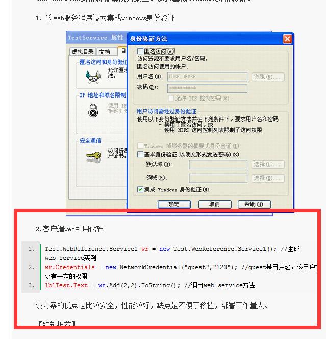

客户端我是看了这篇文章想学着设置的,;http://developer.51cto.com/art/200908/141829.htm

webservice可以用soapheader,不过webservice安全上控制不是很多,建议wcf。
