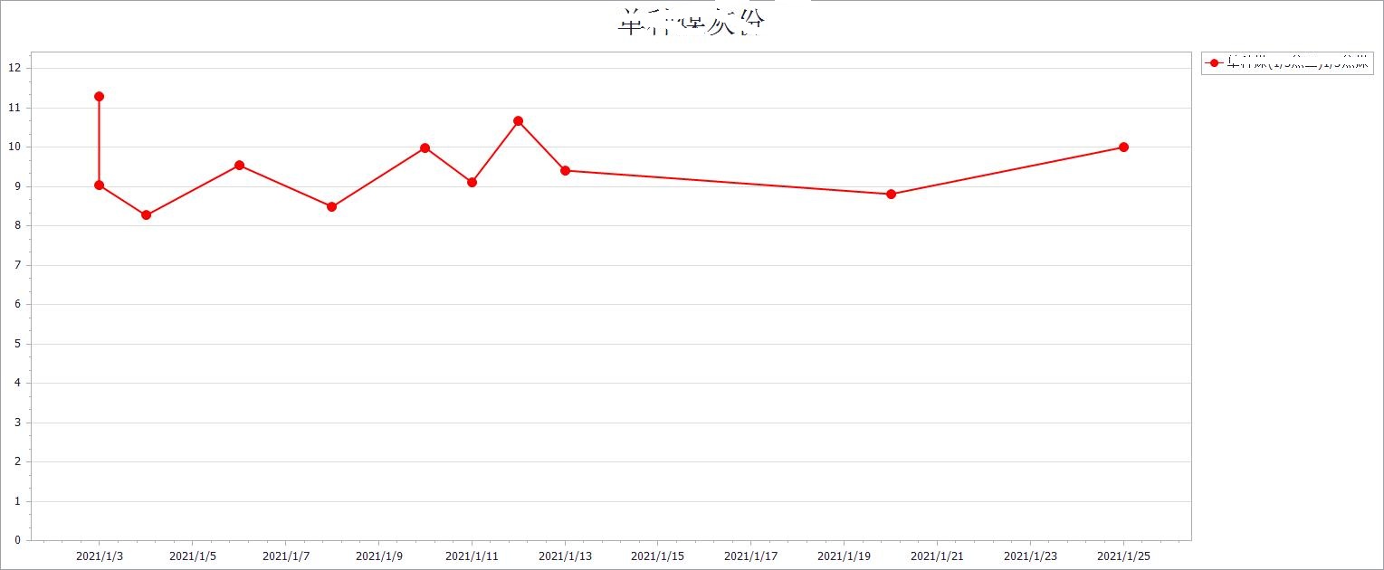

请问:怎么让chartcontrol曲线上的数据点始终有实心圆点显示?
         我的chartcontrol曲线只有在鼠标放到数据点上时才有实心圆点显示,鼠标移走后实心圆点就消失。         我用的是DevExpress  v20.1.3.
做出来的曲线;
做出来的曲线;
需要的曲线形式;
需要的曲线形式;

MarkerVisbible属性设为true

也是就是Series的属性,View里的MarkerVisibility设为True
