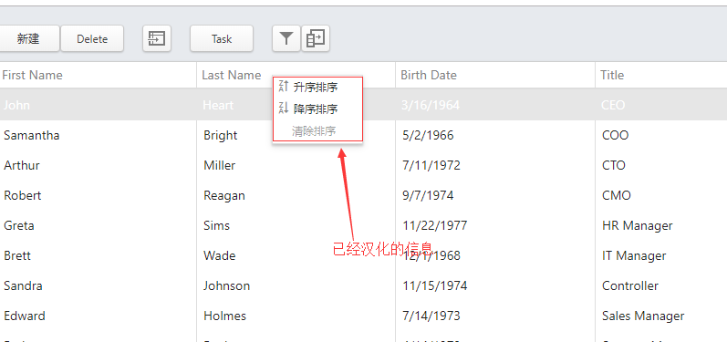

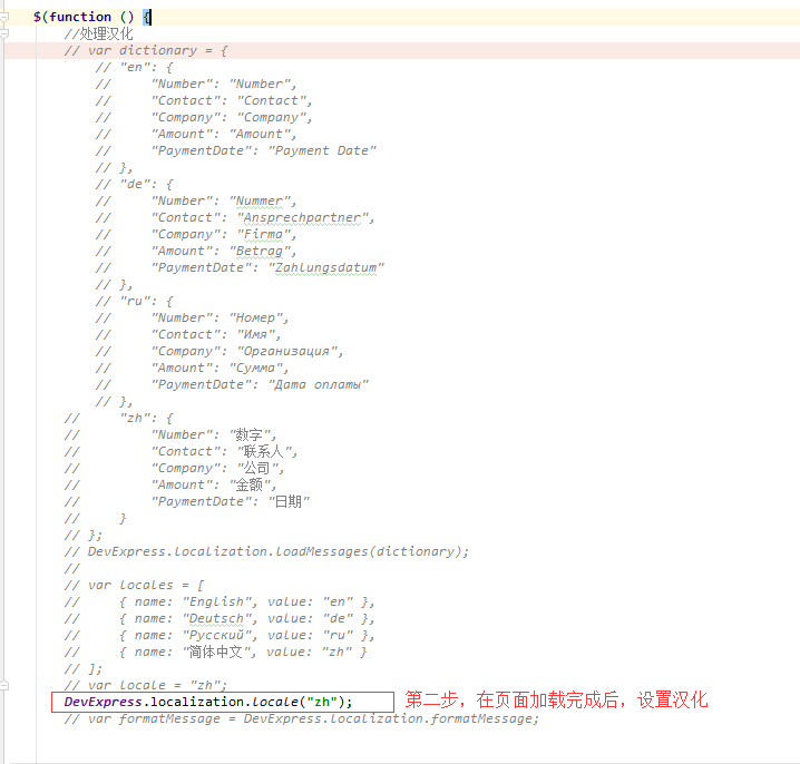

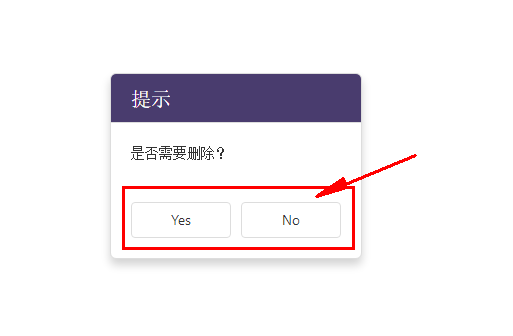

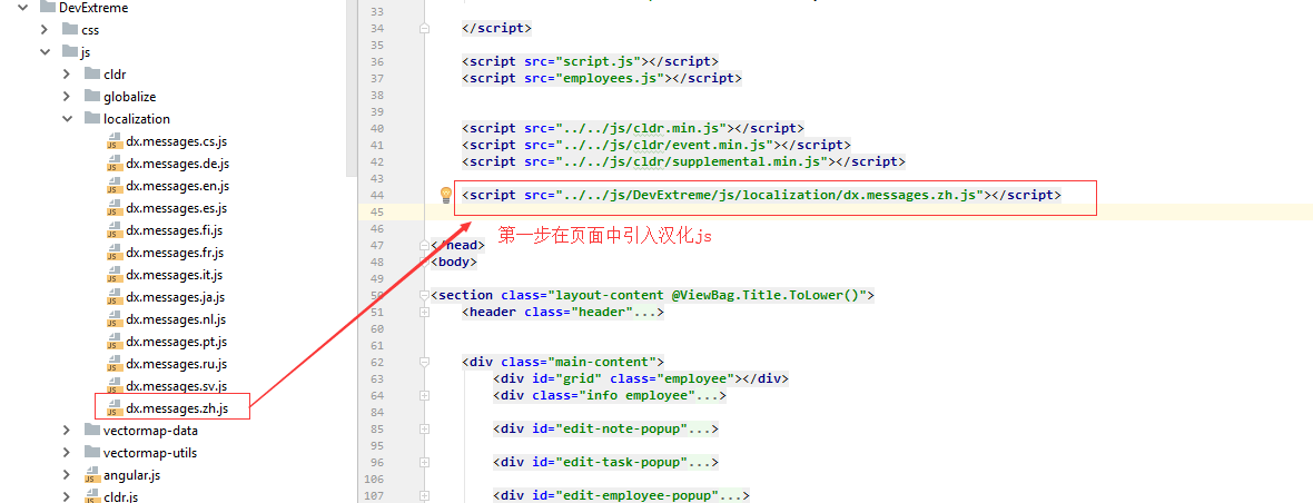

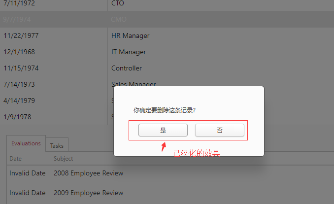

注意:我是版本是devextreme-18.1.6,这个版本才有中文的汉化文件,之前用的17.2没有汉化文件
另:可参考官方文档和demo,
https://js.devexpress.com/Demos/ ... gIntl/jQuery/Light/
https://js.devexpress.com/Demos/ ... alize/jQuery/Light/
