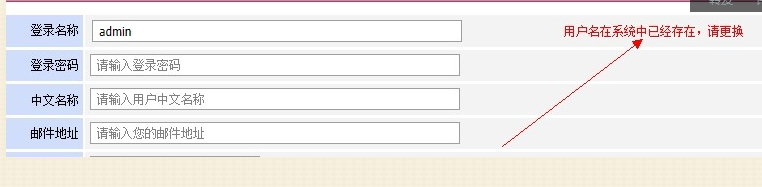

我这里就是操作一个aspxtextbox 和一个 aspxlabel ,方式就是当aspxtextbox 中的文本变化时去异步查询,然后消息在aspxlabel 中显示。
这里面首先用脚本判断了下是否可以获取控件中的值,如果为空则不触发异步。
相应的后台代码:
[C#] 纯文本查看 复制代码
 protected void ASPxCallbackPanel_OnCallback(object sender, CallbackEventArgsBase e)
            if (BLL.SysUser.GetInstance().ExistsSysUesrByLoginName(e.Parameter))
                lbErrorText.Text = "用户名在系统中已经存在,请更换";
大概的意思就是这样,实现起来也不算难,但是效果还是不错的。
