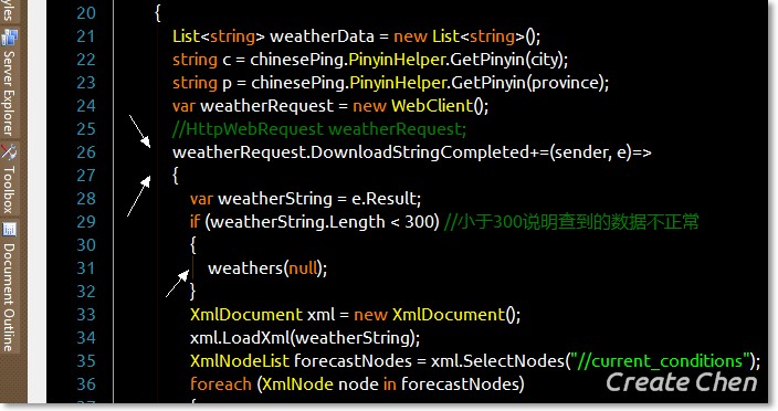

     今天从studiostyl.es下载了一个vibrant-ink皮肤, 我还是比较喜欢这种黑色主题的皮肤的, 保护视力!
      没想到这个黑色主题的皮肤却带来了其它的问题, 我原来安装了CodeRush Xpress插件的, Visual Studio使用的是默认的皮肤(背景色白色), 线条的颜色很明显, 但现在换成黑色的了, 与CodeRush Xpress产生的"块匹配"线条颜色对比度太低, 导致都不怎么看得清了.

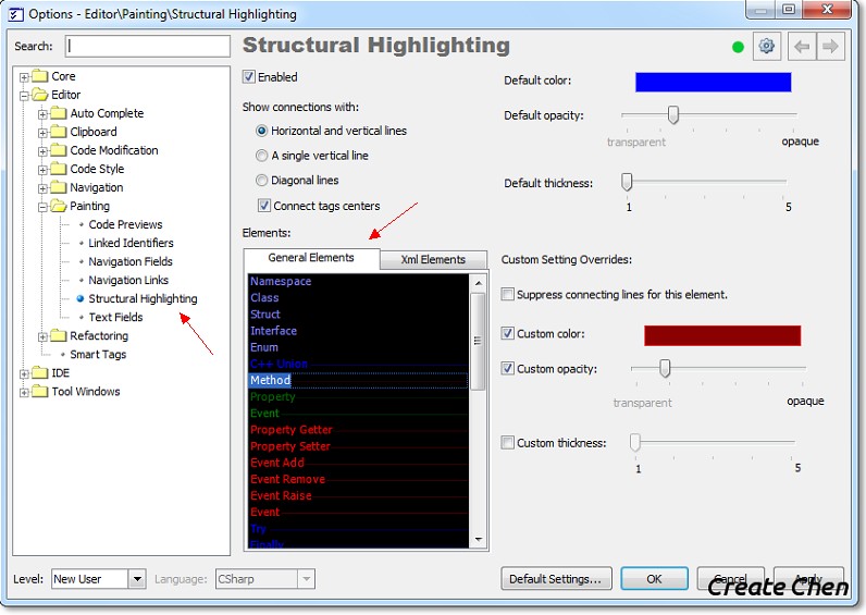

      要做的是设置一下颜色, 按Shift+Ctrl+Alt+O键可以打开CodeRush Xpress的设置窗口, 有很多选项可以设置. 针对目前的问题只需要注意下图箭头所指的地方(选项Structural Highlighting里的General Elements):
      选择那些你需要更改的颜色, 比如Method这个颜色在黑色背景下就非常的不显眼, 把它改成(Custom Color)接近白色的颜色试试 :)
