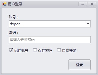

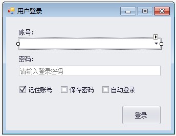

我们新建一个解决方案,并创建一个窗体,拖动一个MRUEdit和一个TextEdit到窗体中,MRUEdit作为用户名输入框命名为txtName, TextEdit输入密码用,命名为txtPassword ,再拖入一个按钮和其它几个复选框,如图
OK ,窗体就这么简单,接下来我们就说说刚才我们需要的两个功能实现。

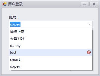

F5运行如图

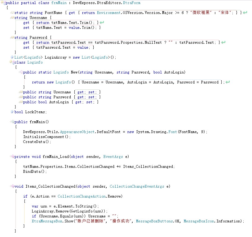

貌似还不错,接下来第二个功能比较头疼了,因为MRUEdit里找不到任何关于Item的事件。
别慌,找不到不代表没有。
如果手动代码你会发现MRUEdit的Properties属性里有个Items.CollectionChanged事件。没错,这就是我们要的东西。
接下来好办了,我们在窗口的LOAD事件里加入以下代码:
  1. private void frmMain_Load(object sender, EventArgs e)
  2. {
  3.             txtName.Properties.Items.CollectionChanged += Items_CollectionChanged;
  4. }
复制代码
  1. void Items_CollectionChanged(object sender, CollectionChangeEventArgs e)
  2. {
  3.             if (e.Action == CollectionChangeAction.Remove)
  4.             {
  5.                 var usn = e.Element.ToString();
  6.                 LoginArray.Remove(GetLoginfo(usn));
  7.                 if (Username.Equals(usn)) Username = "";
  8.                 XtraMessageBox.Show("账户已被删除", "操作成功", MessageBoxButtons.OK, MessageBoxIcon.Information);
  9.             }
  10. }
复制代码
Getloginfo是个根据用户名查找登录信息的类
  1. Loginfo GetLoginfo(string Name)
  2. {
  3.             for (int i = 0; i < LoginArray.Count; i++)
  4.             {
  5.                 if (LoginArray[i].Username == Name)
  6.                     return LoginArray[i];
  7.             }
  8.             return null;
  9. }
复制代码
