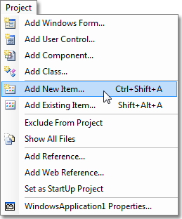

为了把新空白报表添加到项目中,在 VS IDE 的 项目 菜单中单击 添加新项... (或按下 CTRL+SHIFT+A 组合键)。
然后,在 添加新项 对话框中,选择 XtraReport Class v10.2 项,并单击 添加 按钮。

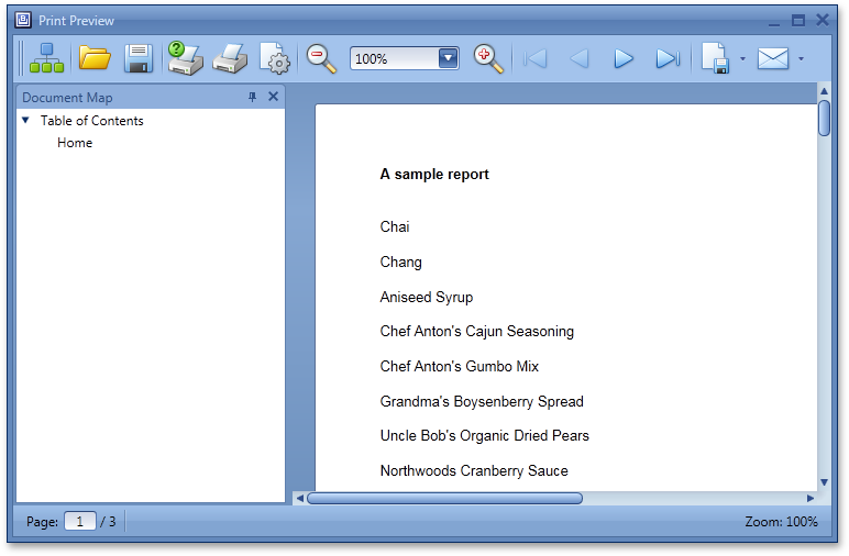

运行应用程序,并查看结果。
Show Me
