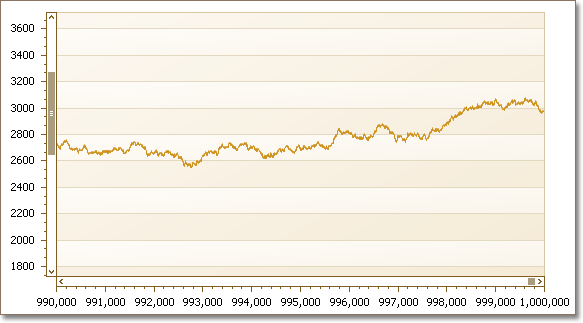

SwiftPlotDiagram 对象被设计用于绘制 SwiftPlotSeriesView 类型的系列。 这种图象类型的主要目标是构造在很短的时间期间内添加点的实时图表,并且/或者构造有大量数据点 (数万个或更多) 的图表。 为了满足这些需求,这种图象类型建立在特殊的优化算法的基础之上,算法的内核尽可能轻量,以便于达到最佳的性能。
注意,对于这种类型的图象和对应的系列视图类型,仍然支持最重要的对二维图表类型可用的功能: 例如多个窗格、辅助轴、财务指标线和回归线。 因此,在大部分方面,这种图象类型类似于 XY-图象 类型。

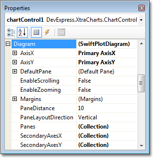

要在设计时刻访问快速标绘图象的选项,则单击图表来选中它。 然后,在 属性 窗口中展开 ChartControl.Diagram 属性。
