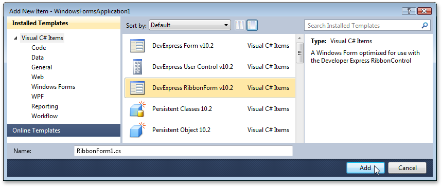

添加一个新的 RibbonForm ("DevExpress RibbonForm v10.2") 到项目中。 注意,使用 RibbonForm 来替代标准的 Form 会更好,这是因为 RibbonForm 是专门设计用于显示 RibbonControl 的。
然后,Ribbon 窗体被添加到项目中。 注意,它已经包含 RibbonControl 和 RibbonStatusBar 组件,并提供了 Ribbon 应用程序按钮 和 Ribbon 快速访问工具栏 元素。 要获得更多关于使用 RibbonForm 类的信息,请参阅 Ribbon 窗体 文档。

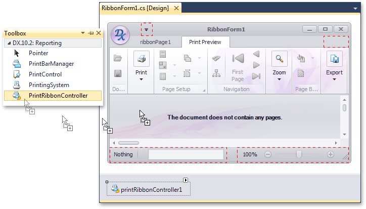

把 PrintRibbonController 项从工具箱中拖放到窗体上 (在默认情况下,该项被添加到 Visual Studio IDE 的 DX.10.2: Reporting 工具箱标签页中)。 在此操作之后,打印预览 Ribbon 页面 被自动创建,并且 PrintControl 被添加到此页面中。
注意,新创建的 PrintControl 实例被自动指派到 PrintRibbonController.PrintControl 属性。

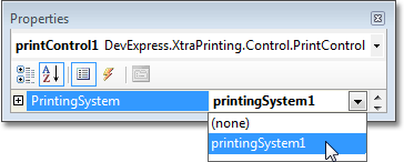

现在,自定义 Ribbon 打印预览窗体已经备用。 把 PrintingSystem 组件添加到项目中,并确保它的 PrintControl.PrintingSystem 属性值被设置为 printingSystem1。

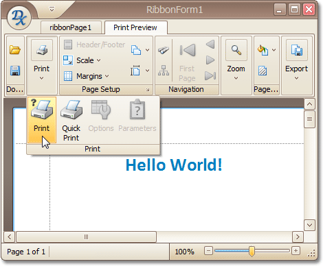

运行应用程序,并查看结果。
