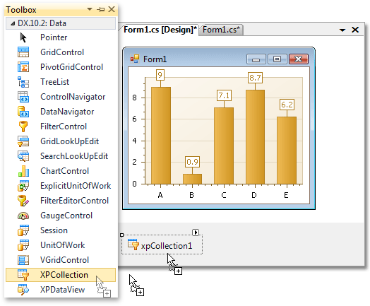

从 DX.10.2: Data 工具箱标签页中,把一个 XPCollection 组件拖放到窗体上。

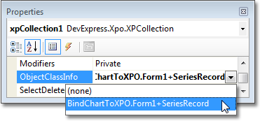

把 XPCollection 对象的 ObjectClassInfo 属性设置为 SeriesRecord 对象。

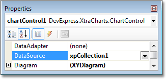

现在, 把 ChartControl.DataSource 属性设置为这个 XPCollection 对象。
然后,指定图表系列获取点参数及其取值的数据来源,把 SeriesBase.ArgumentDataMember 属性设置为 Argument,并把 SeriesBase.ValueDataMembers 属性设置为 Value。

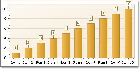

现在,图表已经被绑定到 XPO 数据源,并在下面的插图中显示了结果。
