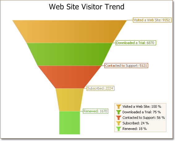

通常,漏斗图把取值显示为逐步递减的比例,在漏斗系列点的上部宽度中表示这些比例。 因此,在集合中有最大值的数据点被视为 100%,并且被呈现为在漏斗顶部生成的最宽的多边形。 取值中后续系列点被呈现为后续的多边形,其上部宽度表示该点取值相对于前一点取值的比例,等等,直到最后一点 (下部宽度等于上部宽度)。
漏斗图可以被用于显示网站访客动向,如下面的插图所示的那样。
