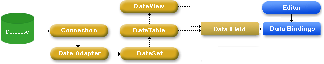

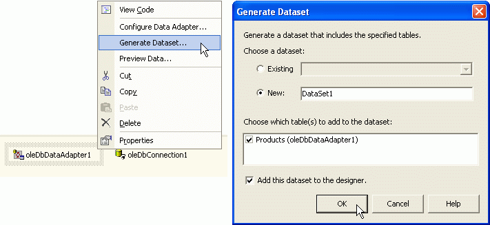

要为数据库数据提供编辑器,必须创建三个对象。 首先需要一个连接对象来指定数据库位置和访问方法。 其次,必须创建一个数据适配器对象。 数据适配器在物理数据和数据集之间起桥接作用。 它们使用连接对象来访问数据库。 当数据适配器对象被创建和配置之后,可以生成一个 DataSet 对象 —— 最后需要创建的对象。 这个对象把数据实际应用于编辑器。

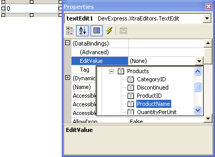

为了把编辑器绑定到数据集字段,需要把字段名称绑定到编辑器的 DataBindings 属性中的 EditValue 属性。
下面的插图举例说明了上面所述的绑定机制。

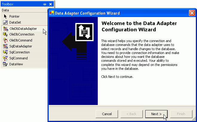

在工具箱中双击 OleDBDataAdapter 组件。 在 Data Adapter Configuration Wizard(数据适配器配置向导) 对话框中单击 Next(下一步) 按钮。

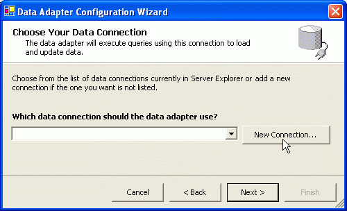

单击 New Connection(新建连接)... 按钮来调用 Data Link Properties(数据链接属性) 对话框。

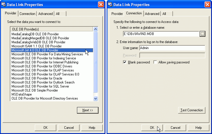

在对话框的 Provider(提供程序) 页面,选择 Microsoft Jet 4.0 OLE DB Provider 选项。 切换到 Connection(连接) 页面,并提供所需 MDB 文件的路径。 单击 OK(确定) 按钮来关闭对话框。

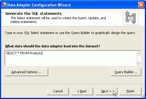

单击 Next(下一步) 按钮两次。 在编辑框中键入“SELECT * FROM Products”语句,并再次单击 Next(下一步) 按钮一次。

把一个 TextEdit 控件放置到窗体中,并把它的 DataBindings 属性的 EditValue 字段设置为数据集的 Products 表的 ProductName 字段。
