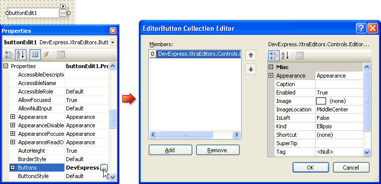

一旦按钮编辑器 (或子对象) 被放置到窗体中,就可以通过 RepositoryItemButtonEdit.Buttons 属性来访问它的按钮集合。 单击与 Buttons 属性对应的省略号按钮来调用 EditorButton Collection Editor(编辑器按钮集合编辑器) 对话框。 此对话框管理编辑器的按钮集合 (例如添加、删除按钮)。 每个按钮由一个 EditorButton 对象表示,并且可以使用属性网格访问其属性。

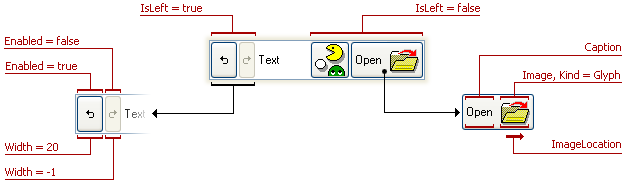

下面的插图展示了编辑器按钮的不同设置。
下表列出了插图中的所有按钮设置并作出了简要说明。
| 属性 | 说明 |
| EditorButton.Caption | 指定编辑器按钮的显示文本。 |
| EditorButton.Enabled | 指定编辑器按钮是否对用户操作作出响应。 |
| EditorButton.Image | 指定在按钮中显示的图像。 |
| EditorButton.ImageLocation | 指定图像相对于按钮标题的对齐方式。 |
| EditorButton.IsLeft | 指定按钮在编辑器框内的对齐方式。 |
| EditorButton.Kind | 指定按钮的种类 (在按钮中显示的图像种类)。 |
| EditorButton.Width | 指定按钮的宽度。 如果设置为 -1,则根据标题和图像大小自动计算按钮宽度。 |
可以通过把 EditorButton.Visible 属性设置为 false 来隐藏按钮。
此外,可以使用 EditorButton.Appearance 属性来定制按钮的外观。
