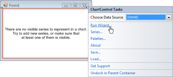

在默认情况下,每当从工具箱中拖放 ChartControl 控件时,就自动调用向导 (如果启用了向导状态条上的“Display a wizard every time a new chart is added[当添加新图表时显示向导]”选项)。 此外,可以通过单击图表的智能标记并从操作列表中选择 Run Wizard... 命令,从而快速运行向导。
