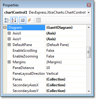

要在设计时刻访问甘特图象的选项,则单击图表来选中它。 然后,在 属性 窗口中展开 ChartControl.Diagram 属性。
在运行时刻,应该把 Diagram 对象的实例转换为 GanttDiagram 类型。
