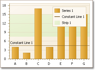

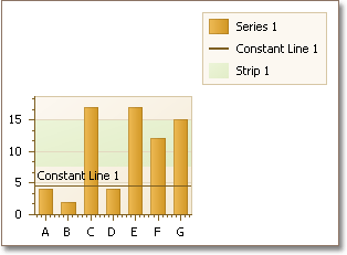

由 Legend.AlignmentHorizontal 和 Legend.AlignmentVertical 属性确定图表中图例的水平和垂直对齐方式。 这些属性允许把图例放置在图象的 内部 或 外部 。 下面的插图提供了说明这些属性的作用的一些示例。
AlignmentHorizontal = RightOutside |
AlignmentHorizontal = Right |

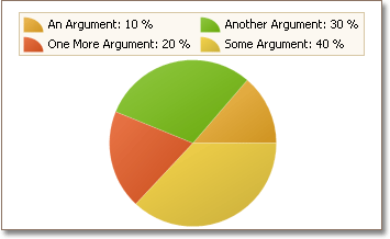

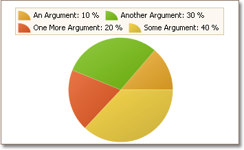

如同上面的插图中展示的那样,图例项被分开为多栏,从而适应较小的尺寸。 这可能会由于图例项有不同的长度,而导致图例项相互交叉。 在这种情况下 (当 Legend.Direction 属性值被设置为 LeftToRight 或 RightToLeft) 时,可以使用 Legend.EquallySpacedItems 属性来使图例项之间的间隔相等,而与每个项的长度无关。 这样可以提供更专业的图表外观。 下面的插图展示了此属性的作用。
EquallySpacedItems = false |
EquallySpacedItems = true |

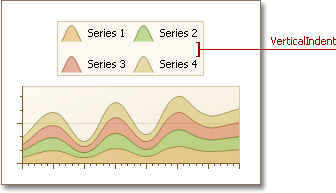

由 Legend.HorizontalIndent 和 Legend.VerticalIndent 属性确定图例项之间的间距。 下面的插图展示了这些属性的作用。
HorizontalIndent |
VerticalIndent |
