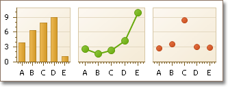

可以决定是否把窗格放置为一 行 (水平放置) 或一 列 (垂直放置)。 要这样做,则使用 XYDiagram2D.PaneLayoutDirection 属性,在下面的插图中展示了此属性的作用。
PaneLayoutDirection = Horizontal |
PaneLayoutDirection = Vertical |

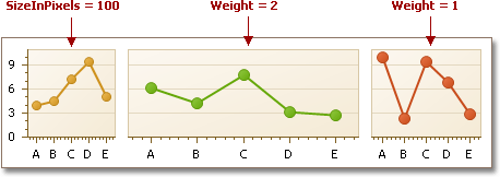

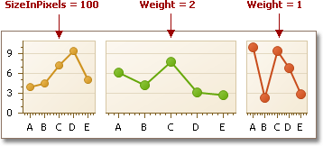

另一种选择是把 XYDiagramPaneBase.SizeMode 属性设置为 PaneSizeMode.UseWeight。 在这种情况下,窗格的实际尺寸是相对的; 也就是说依赖于为其他可视窗格指定的 XYDiagramPaneBase.Weight 属性值。 例如,如果所有窗格的宽度都相等,那么它们的尺寸就是类似的。
下面的插图展示了当调整图表的尺寸时,设置了不同尺寸模式的窗格的行为。
ChartControl.Width = 350 |
ChartControl.Width = 450 |

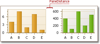

另外,还可以通过 XYDiagram2D.PaneDistance 属性来指定窗格之间的间距 (以像素为单位)。
