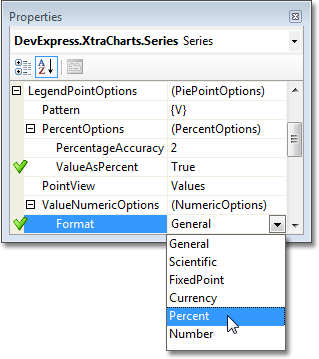

展开 SimplePointOptions.PercentOptions 属性,并确保 PercentOptions.ValueAsPercent 属性被启用 (默认启用)。
然后,展开 PointOptions.ValueNumericOptions 属性,并把 NumericOptions.Format 属性设置为 NumericFormat.Percent。

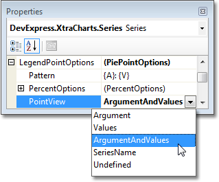

最后,把 PointOptions.PointView 属性 (在 SeriesBase.LegendPointOptions 属性中) 设置为 PointView.ArgumentAndValues。

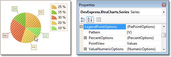

在下面的插图中显示了结果。
