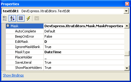

当输入的字符串应该与某种特定格式相匹配时,使用掩码是有用的。 例如,某个文本编辑器仅应该接受 24 小时格式的日期/时间值,或仅接受数字值。 另一种示例是在某个编辑器内输入电话号码 (在编辑时仅需要最终用户输入数字,而应该自动跳过连接号)。 要支持这些格式以及其他众多数据输入格式,则可以使用掩码模式。可以通过 RepositoryItemTextEdit.Mask 属性 (属于编辑器的 TextEdit.Properties 对象) 来访问编辑器的掩码设置。 RepositoryItemTextEdit.Mask 属性表示 MaskProperties 类的一个实例,并且包含了掩码设置 (掩码类型、掩码、或者应该被保存到编辑值的掩码原义字符等)。

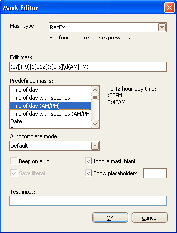

在设计时刻,可以使用“Mask Editor(掩码编辑器)”来定制掩码设置。 此编辑器提供了多种预定义的掩码。 也可以创建自定义掩码。 此编辑器的“Test Input(测试输入)”文本框允许对选中的掩码进行测试。 要调用此编辑器,则在属性网格中单击 RepositoryItemTextEdit.Mask 属性的省略号按钮 (...)。

要启用掩码输入,则通过 MaskProperties.MaskType 属性选中所需的掩码类型,并且通过 MaskProperties.EditMask 属性指定掩码字符串。 掩码字符串标识了数据输入模板。 可以使用预定义的掩码字符串,或者构建自己的掩码表达式。 应该根据掩码类型来设置掩码字符串,可用的掩码类型在下表中列出:

下面的示例展示了如何让文本编辑器接受使用了长日期模式的日期/时间值:
textEdit1.Properties.Mask.MaskType = DevExpress.XtraEditors.Mask.MaskType.DateTime;
textEdit1.Properties.Mask.EditMask = "D";
TextEdit1.Properties.Mask.MaskType = DevExpress.XtraEditors.Mask.MaskType.DateTime
TextEdit1.Properties.Mask.EditMask = "D"
