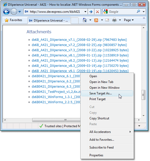

要取得包含了附属程序集的压缩包,应该有一个 Internet 连接。 这些程序集在我们的网站上可以找到,位于 DevExpress 本地化程序集集合 知识库文章。 在这个网页的底部,你可以找到 Attachments 小节,有可用的压缩包列表,不同的 DevExpress 组件版本有不同的压缩包。 使用这些链接来下载适合于你的组件版本的附属程序集压缩包。 例如,
- 为 v2008 vol 3 版本的 DevExpress 组件下载 "dxKB_A421_DXperience_v8.3_(2009-03-19).zip",或者
- 为 v2009 vol 1 版本的 DevExpress 组件下载 "dxKB_A421_DXperience_v9.1_(2009-03-19).zip",等等。
下面的插图展示了如何下载压缩包。

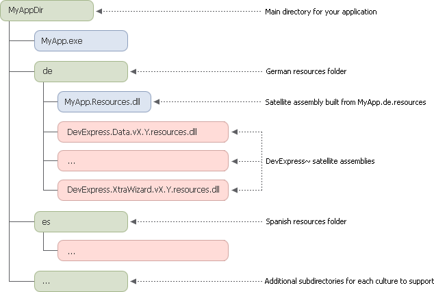

要把本地化资源添加到应用程序中,你应该把附属程序集从已解压缩文档的 \DevExpress.DLL\ 文件夹中的相应子文件夹,复制到应用程序目录中。 子文件夹的名称是 culture 的缩略词。
例如,所包含的德语程序集应从 DevExpress.DLL\ 目录中,把名为 de 的文件夹复制到应用程序的 EXE 文件所在的目录中。 最普遍的是应用程序的 bin\Debug\ 子目录。 但是,你可以在项目的“生成”设置中,通过修改 输出路径 来选择其他位置,如下图所示:
下面的插图说明了附属程序集应该放置在应用程序目录内的什么位置。

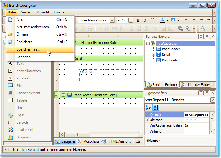

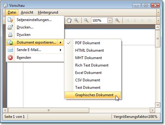

下面的插图展示了以德语本地化的 打印预览 和 报表设计器 窗体。 同样地,也可以本地化所有 DevExpress 组件。
