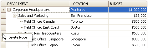

下面的示例演示了如何创建一个自定义菜单,并在 节点指示器单元格 被单击时显示此菜单。 此菜单包含“Delete Node”命令,允许最终用户删除节点。 结果显示如下:
为了显示自定义菜单,接管了 MouseDown 事件。 当此事件发生时,TreeList.CalcHitInfo 方法被调用,以便于识别被单击的 TreeList 元素。 在单击节点指示器单元格的情况下,自定义菜单被创建并显示。
最终用户可以选择“Delete Node”菜单命令,或者按下 ESC 键关闭菜单。 如果选择了“Delete Node”命令,则指派到该菜单项的 Click 事件的事件处理程序 (deleteNodeMenuItemClick 方法) 被调用。 在此事件处理程序中,将被单击的节点删除。
