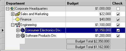

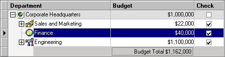

我们考虑一个使用上面所提及的方法组的示例。 第一个屏幕截图显示了最初的获得焦点的节点。
下表可视地演示了两组方法之间的差异。

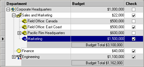

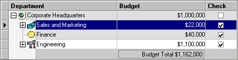

| 调用 MovePrevVisible 方法 | 调用 MovePrev 方法 |
 MovePrevVisible 方法把焦点移入“Sales and Marketing”节点 —— 前一个可视的节点。
 MovePrev 方法展开前一个可视的“Sales and Marketing”节点,并且把焦点移入其最后一个子节点 —— “Marketing”。
我们来看另一个使用不同组中的导航方法的示例。 最初,“Consumer Electronics Div.”节点获得焦点。

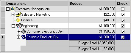

下表以插图说明了在 TreeList.MoveNext 和 TreeList.MoveNextVisible 方法之间的差异。
| 调用 MoveNextVisible 方法 | 调用 MoveNext 方法 |
 MoveNextVisible 方法把焦点移入它的下一个可视节点 —— “Software Products Div.”。
