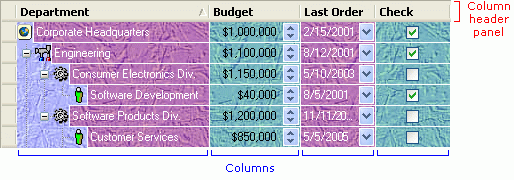

XtraTreeList 控件通过 节点 和列显示数据。 如果控件被绑定到数据源,则列呈现字段,而节点与记录对应。 下面的插图说明了 TreeList 列:
列对象
XtraTreeList 控件在 TreeList.Columns 集合中存储列。 每个由 TreeListColumn 类对象表示的列都提供了属性,以指定列的可视性、显示标题、宽度、内置编辑器、外观和格式设置等。 但是,列的主要属性是 TreeListColumn.FieldName。 在 绑定模式 中,它指定数据源字段,此字段的数据被显示在当前列中。
可以通过由 TreeList.Columns 集合提供的索引器访问列。 索引器接受列的索引号或绑定字段名作为参数。 TreeListColumn 对象是组件。 因此,如果在设计时刻创建列,则可以在代码中通过名称访问列,与其他组件类似。
可以通过 TreeList.FocusedColumn 属性访问获得焦点的列。 获得焦点的节点 (TreeList.FocusedNode) 加上获得焦点的列标识了当前获得焦点的单元格。 如果需要把焦点移入另一列,则把该列指派到 TreeList.FocusedColumn 属性。

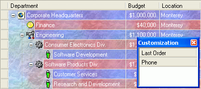

在运行时刻,最终用户可以定制列的布局 (重排、隐藏和恢复列)。 可以使用拖放操作重设列的顺序。 要隐藏某些列,需要调用 “自定义”窗体,并且通过拖动列标头把列从 TreeList 控件拖放到“自定义”窗体。
要访问和恢复已隐藏的列,最终用户需要再次显示“自定义”窗体,并且把列从此窗体中拖回 TreeList 控件。 注意,把列移入/移出“自定义”窗体会改变 TreeListColumn.VisibleIndex 属性。
