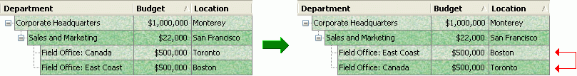

下面的插图显示了当按照第二个列排序时对顺序的影响。 最初是按照 Budget 列排序的。 但是,该列的相同的组中包含相同的取值。 因此,在排序中包括 Location 列会改变受影响行的顺序。
