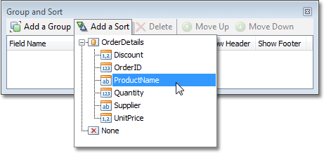

为了定义默认的排序,切换到 Group and Sort 面板。 单击 Add a Sort(添加排序),并选择 ProductName 字段。

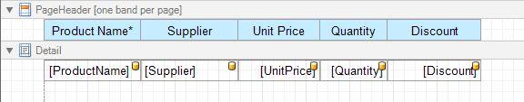

注意,在 PageHeader(页眉) 带区中,相应的 XRTableCell 被以 * 号标记。

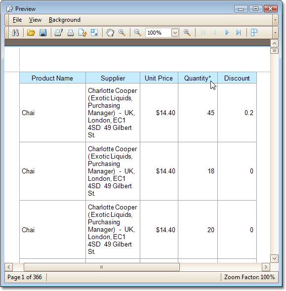

现在报表已经就绪。 运行此应用程序并查看结果: 当预览时单击列标头,则按照相应的字段进行排序。
