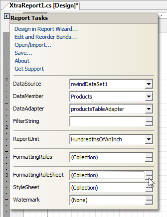

单击报表的 智能标记,并在被调用的操作列表中,单击 XtraReport.FormattingRuleSheet 属性的省略号按钮。

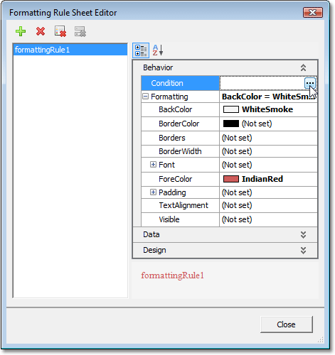

在被调用的 Formatting Rule Sheet Editor 中新建一条规则 (通过单击
按钮),并指定它的格式设置选项 (例如 BackColor 和 ForeColor)。然后,单击 Condition 属性的省略号按钮。

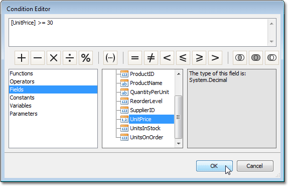

在被调用的 Condition Editor 中,为规则指定一个 Boolean 表达式 (例如 [UnitPrice] >= 30,其含义是对于 UnitPrice 数据字段大于或等于 30 的记录,所指定的格式设置将被应用于绑定到该字段的控件)。
单击 OK 按钮,保存更改并关闭对话框。 然后,单击 Close 按钮退出 Formatting Rule Sheet Editor。
