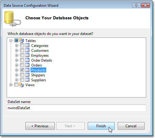

下一个页面允许你选择需要从数据库中获取哪些表。 选中 "Products" 表并单击 Finish(完成) 按钮。

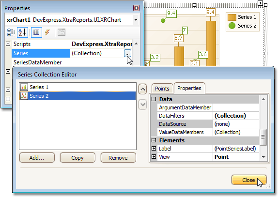

为了把“系列”添加到图表并指定它的数据绑定属性,可使用 Series Collection Editor(系列集合编辑器)。 通过 属性 窗口或 XRChart 智能标记的 Series... 项都可以调用它。
通过单击 Add(添加)... 按钮并选择 Bar(条形图) 视图来创建第一个系列 (命名为"Series1"), 使用 Point(点状图) 视图类型创建第二个系列(命名为 "Series2")。 切换到该编辑器窗口右侧的 属性 标签页。

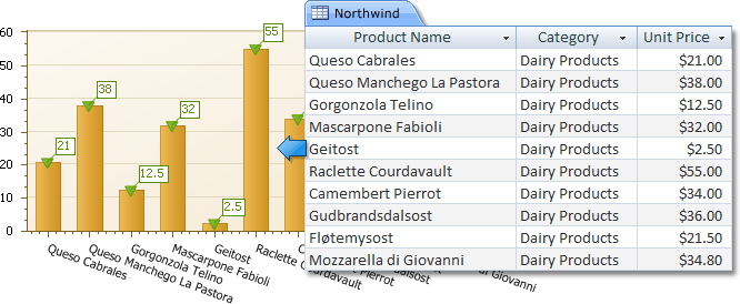

可以看到,图表正在显示数据,尽管“系列”的数据源还没有定义。 这是由 XRChart 使用的演示数据,用于使您对提供真实数据之后的图表外观有一些了解。
把 Series1 的 XRChart.DataSource 属性设置为 productsBindingSource、SeriesBase.ArgumentDataMember 属性设置为 ProductName、SeriesBase.ValueDataMembers 属性设置为 UnitPrice。
对 Series2 重复相同的指派。

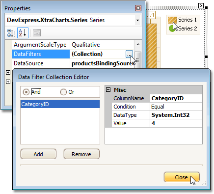

注意,在此步骤之后,会有太多的数据点,并且图表看起来很混乱。 SeriesBase.DataFilters 属性被设计用于限制所显示数据点的数目,可以把筛选标准指派到该属性。 通过单击,选中图表中的 Series1,然后在 属性 窗口中选择 DataFilters 项,来调用 Data Filter Collection Editor(数据筛选集合编辑器)。
单击 Add(添加) 按钮添加一个标准。 我们只显示 Category No. 4 的数据。 要这样做,则填写 ColumnName 和 Value 参数,如下所示:
为 Series2 重复相同的操作,也就是说,选中它的 DataFilters 属性,添加一个筛选并把 ColumnName 属性设置为 "CategoryID"、把 Value 属性设置为 "4"。

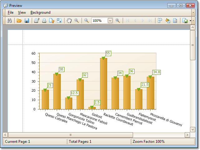

查看运行结果
在下面的插图中显示了结果。
