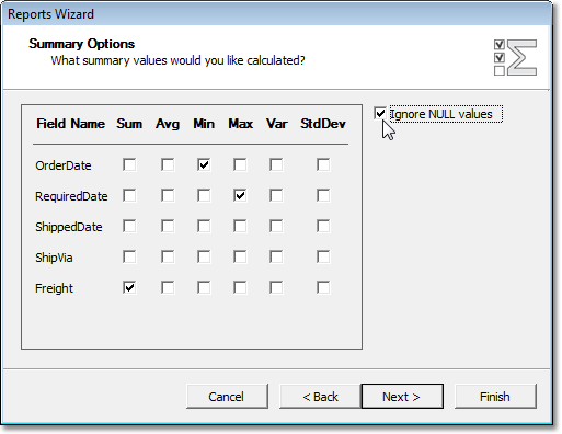

此页面被设计用于指定报表的汇总选项。
在此页面上,可以勾选那些要对可用数据字段计算的汇总函数。 注意,可以只为不用于分组层级的数值和日期时间字段指定汇总函数。
如果需要在计算指定的汇总函数时,忽略 NULL 值,那么就勾选右侧的 Ignore NULL values 复选框。
注意,在此页面上可以单击 完成(Finish) 按钮来完成报表创建,并省略后面的步骤。  |
然后,单击 下一步(Next) 按钮继续 步骤 7,来选择报表布局。

此页面被设计用于指定报表的汇总选项。
