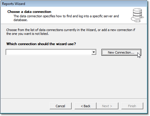

此页面被设计用于设置数据连接,其中指定了数据源路径和其他设置。
在此页面中,可以选择一个当前在下拉列表中可用的数据连接,也可以新建一个连接。
为了使最终用户能够在一组预定义连接字符串中进行选择,则在 connections.xml 文件中编写所需要的连接字符串,并把此文件放置在与应用程序的执行文件 ( .exe) 相同的文件夹中。 然后,当此向导页面出现时,用户就可以选择指定的连接字符串。 下面展示了一个示例 connections.xml 文件内容。
| Xml |  复制代码 |
<?xml version="1.0" encoding="windows-1251" standalone="yes"?> <Connections> <Connection> <Name>C:\DB\nwind.mdb</Name> <ConnectionString>Provider=Microsoft.Jet.OLEDB.4.0;Data Source=C:\DB\nwind.mdb;Persist Security Info=False</ConnectionString> </Connection> <Connection> <Name>C:\DB\gsp.mdb</Name> <ConnectionString>Provider=Microsoft.Jet.OLEDB.4.0;Data Source=C:\DB\gsp.mdb;Persist Security Info=False</ConnectionString> </Connection> </Connections>  | |
要新建连接,则单击 New Connection(新建连接)... 按钮。 它调用标准的 Data Link Properties(数据链接属性) 对话框,用于为所创建的数据连接定制设置。
然后,单击 下一步(Next) 按钮继续 步骤 3,来选择表或视图。
