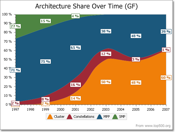

百分比堆积样条面积图 (100% 堆积样条面积图) 是由 FullStackedSplineAreaSeriesView 对象来表示的,此对象属于 面积系列视图。 这种视图类似于 百分比堆积面积图,但是绘制一条适当的穿过系列中每个数据点的曲线。
在下面的插图中显示了一个百分比堆积样条面积图。 注意,这种图表类型基于 XYDiagram,因此可以被旋转,从而垂直地或水平地显示图表。
百分比堆积样条面积图可以显示包含正值或负值数据点的系列。 但是,有正值的系列只能与其他包含正值的系列相堆积; 有负值的系列与其他包含负值的系列相堆积。 注意,如果系列同时包含正值和负值数据点,那么它被作为有正值的系列进行处理,而它的所有负值都被视为零。 |
